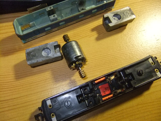

Danke ihr beiden für die Info. Also die Bahnen sind Baujahr 1983 und haben Kunststoff Getriebe und sehr viel platz ist da auch nicht drin, hatte mal Heute eine Aufgemacht. Ach so die beiden Loks sind Spur N
na gut dann werde ich sie mir in die Vitrine stellen.
René

ich habe mal einen Fach Händler an geschrieben wegen DCC einbau in meine Loks.
Ich Zitiere: bringt nichts-unrentabel.Schlechtes Ausgangsmaterial.
Und selber ein bauen würde ich schon hin bekommen als Gelernter Elektroniker, aber keine Ahnung wo ich das anschließen soll.Bilder kann ich nicht schicken der meckert Ungültiges vormaht.
MfG
René
