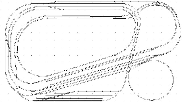

ich habe hier: http://forum.miniatur-wunderland.de/dig ... 31547.html ja bereits geschildert wie ich nach langen Jahren wieder zur Modelleisenbahn gekommen bin. Nicht zuletzt Dank der Informationen in diesem Forum bin ich jetzt etwas weiter in meinem Entscheidungsprozess und möchte gerne lieber auf Spur N umsteigen. Die Anlage soll zwar nicht von Anfang an im Automatikbetrieb laufen, aber der Umstieg sollte später relativ einfach möglich sein. Dabei habe ich insbesondere gelernt, dass zur Automatisierung Kontaktgleise notwendig sind, damit die Software die Zugpositionen auswerten kann. Ich plane mit Minitrix/Roco Gleis und mir erschien RocRail als gute Softwarelösung. Einen Gleisplan habe ich mit angehängt.
Jetzt meine Frage bevor ich anfange die Gleise zu verlegen: Ist es denn sinnvoll möglich, die Positionen der Kontaktgleise festzulegen, ohne ein vollständiges Konzept für den automatisierten Betrieb zu haben? Ich würde diese gerne jetzt schon vorsehen. Ich habe sogar eine interessante Anleitung zum Eigenbau solcher Kontakte gefunden: http://modellbahn.mahrer.net/modellbahn ... taktgleis/.

Vielen Dank für die schnelle Antwort. Ich sollte also schon beim Gleisaufbau die Kontakte berücksichtigen. Dazu hätte ich zwei Fragen:
Danke vorab für Eure Hilfe!
Andi
- Ich habe die Trix 14979 Kontaktgleise gefunden - sehen nicht so hübsch aus und sind auch nur als Gerade erhältlich. Gibt es Alternativen?
- Können in einem Block Weichen vorhanden sein? Ich frage weil der kürzeste Block ja länger sein muss als der längste Zug, und das könnte dann schwierig werden.

Was die Weiche im Block (es handelt sich um die Weichen links vermute ich mal) angeht: Es sollte Softwaretechnisch möglich sein, allerdings wirst du dennoch Blöcke vor und nach den Weichen benötigen. Ich würde kürzere Belegtmelder vor und nach der Weiche benutzen, dafür gibt es garantiert eine Lösung. Und wenn wirklich Belegtmelder verwendet werden, dann lässt Rocrail keinen Zug in den Block fahren, solange er nicht frei ist, zu einem Unfall kommt es also nicht.

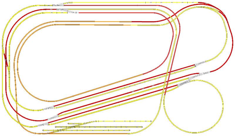

Super, danke erstmal - ich werde dann die Lichtschranken später einbauen. Ich frag mal im Rocrail Forum was sie von der Blockeinteilung halten
