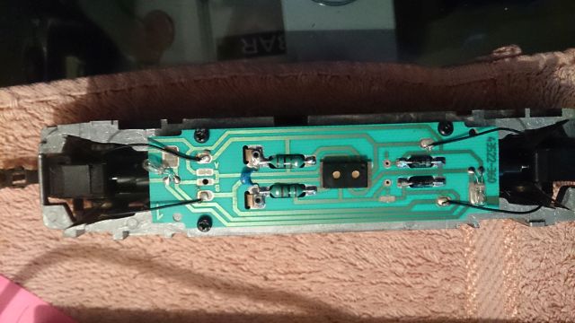

ich bin Neu hier und habe für meinen Sohn eine Roco Digital Eisenbahn gekauft.
Und habe von einem Bekannten eine Diesel lock erhalten die aber noch Analog ist,jetzt möchte ich die Diesel Lock Digital machen,was für einen Decoder 8polig Brauche ich da bitte.. es ist eine schnitstelle
vorhanden..Gibt es da Unterschiede bei den Decoder ?
Würde mich freuen hier Hilfe zu bekommen..
Danke im voraus
