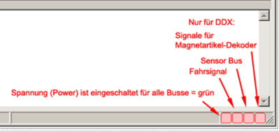

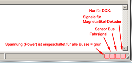

hast Du schon die Leiste unten rechts angeschaut?
Für die weitere Fehleranalyse solltest Du Dich einmal direkt an das Rocrail-Forum mit folgendem Inhalt wenden.
In den rocrailxxx.trc Dateien kann der Fehler vermutlich lokalisiert werden. (xxx = steht für die fortlaufende Nummer der Datei).
Viel Erfolg
Stefan
