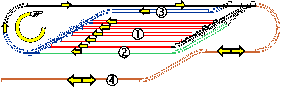

Zur Info was ich habe.
HO Märklin C-gleis mit CS 60214 und später noch mit PC möchte dann den schattenbahnhof doch analog steuern dann hat man was zutun
.Anbei eine Zeichnung wie der Schattenbahnhof aussehen soll.Die weichen und halteabschnitte will ich mit der CS schalten per layout
Lieber TT-Toni was brauche ich für bauteile für den Schattenbahnhof das er funktioniert.
Ich hoffe das ist jetzt nicht zuviel verlangt ist. wenn ja dann sorry
MFG Torsten

- lg_sba1.gif (5.64 KiB) 14145 mal betrachtet

Hallo Torsten,
du hast bei dem Link von Toni schon gesehen das man bei den Modulen keinen Decoder oder Bremsbaustein benötigt? Ist alles mit an Bord der Bausteine, die du bei der anderen Methode (falls doch digital ) benötigst. Was die Sache mit analog angeht, überdenk es noch einmal.
Ferenc
Ferenc

Re: Digitalen Schattenbahnhof bauen
Hallo Ferenc,
habe es mir überlegt werde das doch so machen mit Steuerung von Modellbahnwerkstatt.
Es ist einfach anzuschliessen
Es kostet zwar etwas aber das macht sich beim anschliessen wieder bemerkbar.
Vielen dank für eure hilfe.
MFG Torsten
