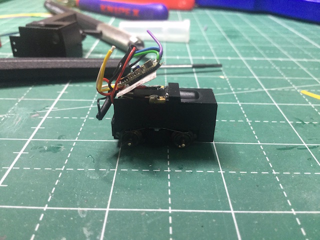

zwar ein bisschen spät, hat aber tatsächlich etwas gedauert bis ich einen Decoder gefunden habe. Es ist tatsächlich der von Kai erwähnte von Döhler & Haas geworden.
Habe heute versucht diesen einzubauen und da ergibt sich eine Frage.
In der Anleitung steht das der Motor von den Schleudern getrennt und alle Kondensatoren entfernt werden müssen.
Das habe ich gemacht und dann die Leitungen vom Decoder die an die Schleifer kommen an die Messingplättchen wo vorher der Kondensator drunter steckte und auch die Motorleitungen angelötet waren.
Leider wird der Decoder nicht erkannt. Komisch finde ich das die Schleifer keinen Kontakt zu den Messingplatten hat. Die Schleifer sind mit langen Schrauben in die Platten geschraubt. Warum hat die keinen Kontakt? Leider finde ich keine Möglichkeit den Magneten unter der Lok zu demontieren um an die Befestigungen der Schleifer heranzukommen. Was mach ich falsch?
