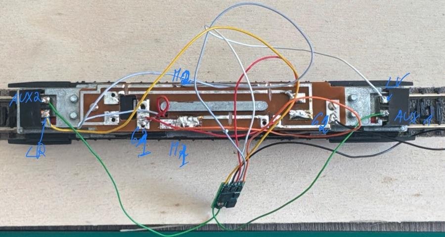

ich digitalisiere gerade mal wieder ein altes Schätzchen.
Der Triebwagen hat ja integrierte Schlussbeleuchtung. Ich habe einen PD10MU verwendet.
Dabei habe ich überlegt, dass ich gerne die Schlussbeleuchtung separat schalten kann und habe die roten Birnchen über AUX 1 und AUX 2 angeschlossen. Erstmal ohne die Kabel zu kürzen nur probeweise angelötet.
Der Decoder wird erkannt, der Triebwagen fährt in die richtige Richtung und die weißen Spitzensignale funktionieren auch richtig.
Nur die roten Birnen bekomme ich nicht zum Leuchten.
Ich habe auch die Kombinationen der CV Werte 33-37/47/113–116 aus den FAQs von D&H für die SH/DH Deocer probiert. Aber ich bekomme sie auch damit nicht zum Leuchten.
Ich füge mal das Foto dabei, wie ich angeschlossen habe.
Habt ihr eine Idee, was ich programmieren muss, damit ich die roten Schlussleuchten über F-Tasten ansteuern kann.
