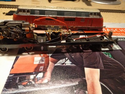

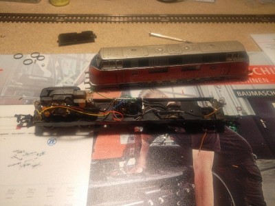

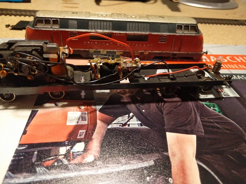

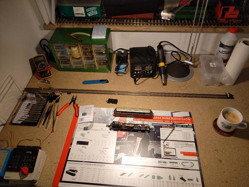

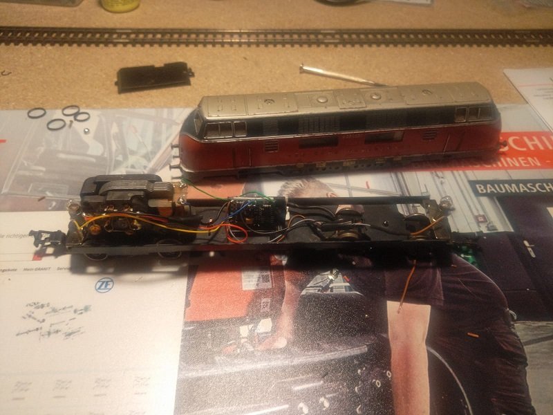

Nun zum eigentlichen Thema. Da ich noch etliche Analoge Loks habe und diese auch etliche Teppichbahnstunden von mir als Kind miterlebt haben. Spendiere ich diesen eine Wartung und einen Decoder.
Angefangen habe ich mal zum üben mit einer V200 als Decoder habe ich den Tams LD-W-42 mit bereits angelöteten Kabel verwendet.
Folgende Arbeiten habe ich durchgeführt:
Demontage
- Lok analog getestet -> Umschalter funktioniert nicht richtig
- Umschalter ausgebaut
- Schleifer demontiert
- Haftreifen abgezogen
- Kohle und Bürste entfernt
- Motor zerlegt
- Drehgestell demontiert
- Motorteile und Fahrgestelle in Waschbenzinbad gelegt (in meinem Fall zwei Tage mangels Zeit zum weiter machen)
Montage
- Fahrgestelle montiert
- Getriebe und Lagerstellen geölt
- Lagerstellen vom Anker gefettet
- Motor montiert
- Neue Kohle und Bürste eingesetzt
- Decoderhalter an der Stelle des Umschalters montiert
- Decoder an Halter geklebt
- Decoder nach Anleitung angeschlossen. Teilweise Kabel verlängert und mit Schrumpfschlauch isoliert
- Erster Probelauf
- Kabel mit Klebeband bei Bedarf zusammen geklebt
- Adresse umprogrammiert mit der guten alten Control Unit
- Fertig
