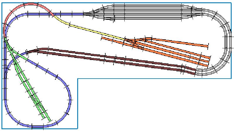

ich war hier im Forum länger nicht mehr aktiv, da jetzt aber der Winter kommt und ich wieder öfter an meiner Modellbahn baue, welche sich derzeit im Rohbau befindet denke ich immer mehr über die spätere Steuerung der Anlage nach. Ich war gestern auf den Modellbahnmesse in Köln und bin da auf einen Uhlenbrock Stand gestoßen. Da habe ich mir mal ein paar Hefte mitgenommen u. a. auch über die Intellibox 2. Nun brauche ich aber Hilfe bei ein paar Entscheidungen. Ich glaube es würde mir auf jeden Fall Spaß machen meine Anlage so zu steuern und auszurüsten. Da ist nur die Frage des Geldes und des Aufwandes. Ich habe Märklin K- Gleise (also H0) und müsste für die Steuerung einzelne Abschnitte einteilen.
Deswegen jetzt erstmal die Frage wie macht man das genau (also ich habe gehört man unterbricht einen "Gleisstrang" rechts oder links und überbrückt das dann wieder mit einem angelöteten Kabel o.ä.) und was braucht man jetzt bei der Steuerung mit der Intellibox (ich meine damit eine Steuerung die es erlaubt, dass alle Züge automatisch fahren, Weichen und Signale automatisch gestellt werden usw.) alles für Abschnitte?
Dann die nächste Frage was braucht man für diese Steuerung alles bei diesem Gleisplan (insgesamt 10 normale Weiche, 3 Dreiwegweichen und so um die 7-8 Signale), wie teuer sind diese Dinge und wie kompliziert ist es das alles einzubauen? Es gibt bestimmt verschiedene Möglichkeiten. Von diesem Möglichkeiten würde ich am liebsten die wählen, die am besten und (möglichst) ohne Fehler funktioniert.
Also zusammenfassend: Ich hoffe mir kann jemand die Fragen zu den Abschnitten im Bezug auf das Automatische Fahren mit der Intellibox beantworten, jemand kann mir ungefähr sagen, was ich alles dafür brauche mit den o.g. Dingen wie Weichen, Signalen etc., ich wäre euch sehr dankbar wenn ihr mir einfach eine ungefähre Liste machen könntet wo ihr davon ausgeht ich habe bis jetzt: Märklin K Gleise, Viessmann Signale (nicht die Hobby Signale sondern die komplizierten), Märklin Weichen z.T. mit und z.T. ohne Weichenantrieb und Loks, welche alle mit Digitaldekoder ausgestattet sind.
Außerdem falls jemand Erfahrungen mit der Intellibox gemacht hat oder mit dem Aufwand so etwas aufzubauen oder ähnlichen Dingen zu diesem Thema die mich interessieren könnten immer her damit.

Hallo Philipp,
warum antwortet Dir hier niemand? Deine Entscheidungshilfen sind nicht mit einem einigermaßen erträglichen Aufwand zu beantworten. Hinzu kommt dass Du anscheinend kein Anfänger in Sachen Modellbahn bist. Alle Deine Fragen kannst Du problemlos ergoogeln:
http://www.uhlenbrock.de/INTERN/20/1/De ... s65100.pdf
http://www.moba-tipps.de/steuerung.html
http://www.railroad24.de/modelleisenbah ... p?id=13080
http://www.railware.de/doku/tiki-index. ... Wie+und+Wo
http://www.schnug-modellbahn.de/Tipps/Kogleis-k.htm
Dein Hauptaugenmerk solltest Du tatsächlich auf die Auswahl der zentralen Steuerung legen. Das Handbuch der IB 2 gibt Dir ausführlich Auskunft über einige Deiner Fragen.
Obwohl Dein Gleisplan doch sehr übersichtlich ist, mußt Du einiges an Rückmeldern einplanen. Da kommen mit Sicherheit 3 Rückmeldedecoder in Betracht.
Wühl Dich erst einmal durch das Angebot an Links, die ich Dir einfach so spontan herausgesucht habe. Dann weißt Du eine Menge mehr über Rückmeldungen mit K-Gleisen und die Kosten die auf Dich zukommen.
Wenn Du danach noch spezielle Fragen hast werden sie Dir bestimmt beantwortet.

Philipp135
Re: Fragen zur Steuerung der Anlage (Intellibox 2)
Hallo BB,
danke für deine Sammlung an Links! Werde mir das auf jeden Fall alles anschauen und falls Fragen auftreten schreib ich das hier rein.
Philipp

- Bernie-Bärchen
- Beiträge: 473
- Registriert: Sonntag 3. August 2008, 00:15
Hallo Philipp,
ich habe Deinen Gleisplan vor mir liegen und versuche heraus zu finden wie eine automatische Steuerung dieser Anlage funktionieren könnte.
Fangen wir anders an, um eine vollständige Rückmeldung aller relevanten Gleisabschnitte zu erhalten müstest Du mindestens 25 Rückmeldekontakte belegen.
Wenn Du eine Fahrstrassenautomatik in Betracht ziehst, so funktioniert das entweder mit einer entsprechenden Software oder Du brauchst einen entsprechenden Baustein.
Ich kann Dir nur die Möglichkeit mit einer IB aufzeigen, da ich die anderen Steuer-Zentralen nicht kenne.

Philipp135
Moin BB,
erstmal danke für den langen Text. Das mit dem Pendelzugbetrieb hast du richtig interpretiert, der müsste auf jeden Fall stattfinden. Und das größte Problem ist natürlich das Geld. Ich kann auf keinen Fall Landschaft und Steuerung gleichzeitig aufbauen. Deswegen meine ich eher, dass ich das nur vorbereiten will. Denn wenn man mal etwas nach rechnet stellt man fest: In etwas über 2 Jahren habe ich wenn alles gut geht meinen Schulabschluss und werde voraussichtlich Zuhause ausziehen (die Bahn kann nicht mit). Ob ich das bis dahin alles schaffe ist die andere Frage. Ich konzentriere mich also momentan mehr auf die Landschaft.
Intensiver beschäftigt habe ich mich übrigens bereits mit dem Programm iTrain.
Philipp
