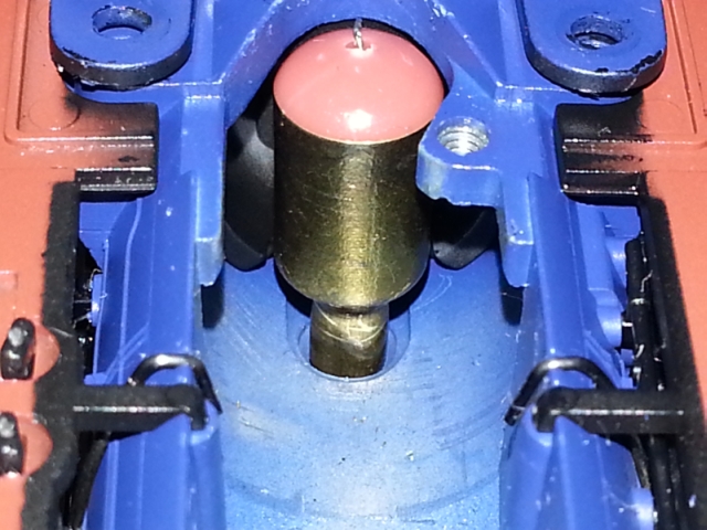

Ach man braucht Rauchöl dazu? Mist, dass ich da auch nicht dran gedacht habe... ;) - natürlich wurde auch Rauchöl eingetropft :?
Und "bis zum Anschlag":
Weiter geht es nicht. Ab dem Punkt ist kein Spiel mehr und der Rauchsatz sitzt fest.( siehe Bild ) Und ja, die Kammer wurde gerade einsetzt :)

Re: Gehäuse von Märklin 39023 öffnen
Beitrag von günni » Montag 23. Dezember 2013, 00:36
nun schieß' ich mal ins Blaue. Kann es sein, dass die blaue Lackschicht einen Massekontakt verhindert?

Beitrag von HaNull » Montag 23. Dezember 2013, 08:59
Moin!
Der Schlot sollte innen blank sein - und auch die Auflageflächen zwischen Rahmen und Kessel sollten eigentlich blank sein.
Und der Rauchsatz sollte bis zum Anschlag reingeschoben werden (Oberkante Rauchsatz ist normalerweise bündig mit Oberkante Schlot). Durch Fertigungstoleranzen kriegt man nicht jeden Rauchsatz in jede Lok hinein. Manche lösen das Problem mit Schmirgelpapier, andere probieren einen anderen Rauchsatz aus.
