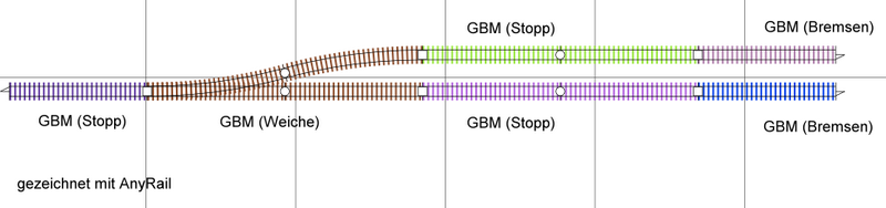

Mein Beispiel
Dasselbe in etwa von Joan
Dasselbe in iTrain
