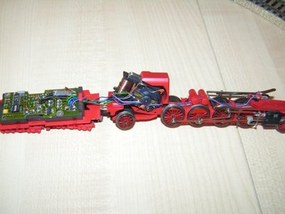

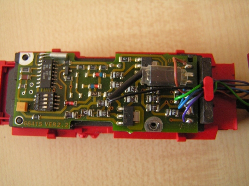

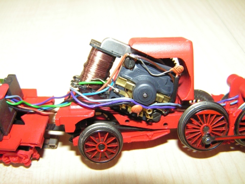

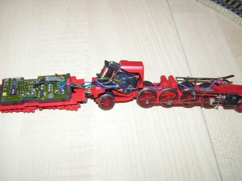

Der Raucheinsatz funktioniert bei vor und zurück und ist abhänig von der Spannung die anliegt. Er ist über ein lila Kabel mit dem Decoder verbunden.
Das eigentliche Problem ist aber, die Lok fährt nicht vorwärts. Das Licht bleibt auch aus. Beim Rückwärtsfahren geht alles.
Welche Lok BR 41. Bei der Frage zum Motor ??? Da müsstet Ihr mir auf die Sprünge helfen. Er sieht aus wie alle anderen Motoren von Märklin Loks.
Aber seht selbst. Hier ein paar Bilder
Gruß Koschi

Das blaue Kabel ist für eine Fahrtrichtung zuständig, das grüne für die andere.Koschi hat geschrieben:Das eigentliche Problem ist aber, die Lok fährt nicht vorwärts.
Es kann nun sein, dass auf dem Decoder der Transistor für die eine Fahrtrichtung defekt ist. Es kann aber auch sein, dass das eine Kabel zwischen Decoder und Motor unterbrochen ist.
Lötkenntnisse und -ausrüstung vorhanden? Grünes und blaues Kabel am Decoder vertauschen. Fährt die Lok nun vorwärts, liegt es am Decoder. Fährt sie weiterhin nur rückwärts, liegt das Problem zwischen Decoder und Motor oder am Motor.
Achtung: diese alten Decoder haben keinen Überlastschutz. Ist der Motor verharzt oder der Kollektor mit Kohleabrieb verschmutzt, kann der Decoder überlastet werden. Falls die Lok nach Vertauschen der Kabel fährt, sollte der Motor überprüft werden.

Thomas vielen Dank für Deine schnelle Antwort. Ich habe die Kabel umgelötet und siehe da, jetzt fährt sie wie zu erwarten vorwärts. Die Kabel von Decoder zu Motor (grün und blau) habe ich durchgemessen. Sind in Ordnung. Du hast leider wohl recht mit dem kaputten Transistor. Weißt Du zufällig welcher Transistor das sein könnte? Vielleicht kann man Ihn durch einen neuen ersetzen. Falls nicht, muss ein neuer oder gebrauchter Decoder (Ebay läßt grüßen) her. Du sprachst den Tams Ld-W-32 an. Der ist neu richtig günstig. Hier weiß ich nur nicht, da in der Anleitung von Allstrommotor gesprochen wird, ob ich so einen in der Lok habe. Der Motor sieht aus wie alle Motoren von Märklin. Wo liegt der Unterschied und wie kann ich den erkennen? Sind alle Delta Decoder von Märklin mit Mäuseklavier für jede Lok kompatibel ?

Deine Lok hat einen Allstrommotor (erkennbar an der Spule hinten). Der Allstrommotor war mal bis vor einigen Jahren der Standardmotor bei Märklin. Die erste andere Motorart wurde mit dem Hochleistungsantrieb (HLA) für Digitalloks eingeführt. Dabei handelt es sich um einen 5-poligen Gleichstrommotor. Weiter ging es dann mit einem Glockenankermotor nach dem System Faulhaber (auch ein Gleichstrommotor). Als (bisher) letzte Motorenbauart kamen die Sinusmotoroen (Drehstrommotore) in verschiedenen Ausführungen hinzu. Der Motor in Deiner Lok sieht also mitnichten so aus wie alle anderen Märklinmotore.
Tamsdecoder würde ich keine verwenden. Dazu liest man doch zu oft von Problemen damit. Wenn es unbedingt ohne Motorumbau sein soll, würde ich eher zum Uhlenbrock 76200 greifen. Dieser Decoder ist auch für Märklin Allstrommotore gedacht. Ich würde aber viel eher zum ESU Umbausatz 54632 greifen. Das Set kostet nur ein paar Euro mehr als der Uhlenbrockdecoder und beinhaltet neben dem ESU LokPilot Decoder auch einen Dauermagnet und zwei Drosseln um den Allstrommotor zu einem Gleichstrommotor umzubauen. Damit erhält man gegenüber den beiden anderen genannten Decodern viel bessere Fahreigenschaften.

Die "normalen" Märklinmotoren sind alle Allstrommotoren - sie haben drei Motoranschlüsse (bei Märklin schwarz, blau, grün) und vertragen Gleich- und Wechselstrom.Koschi hat geschrieben:Der Motor sieht aus wie alle Motoren von Märklin.
Manche Modelle sind in Zusammenarbeit mit Trix, Fleischmann, Brawa, Bemo oder anderen Herstellern entstanden und haben Gleichstrommotoren mit nur zwei Anschlüssen. Auch hierfür gibt es spezielle Delta-Decoder. Hier passen die LD-G-Decoder von Tams.
