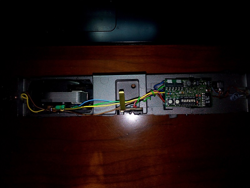

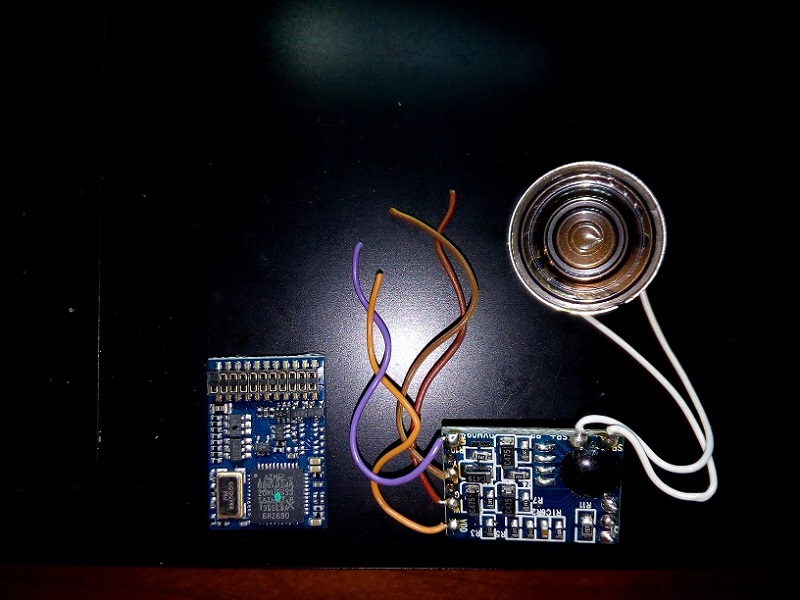

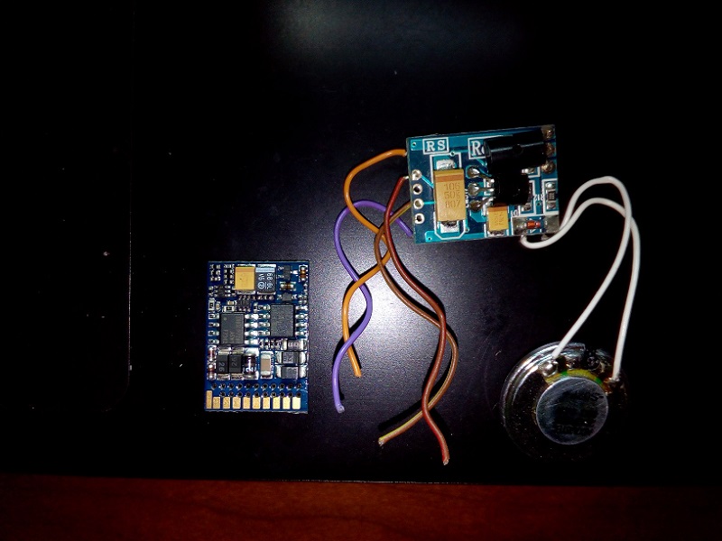

Mein Kollegen hat mir einige Sound Decoder von seine Märklin Loks gegeben die auf den Foto 1 und 2 zu sehen sind.
Nun meine frage:
Kann ich diese Sound decoder in meiner Märklin art. 3750 BR120 (Foto 3) montieren?
Was wird gebraucht und welche Änderungen muss ich machen?
Ich bedanke mich im Voraus für eure Hilfe

Das ist ein Decoder ohne Sound sowie ein Geräuschmodul, vermutlich für das Geräusch "Signalhorn".
Du brauchst eine Platine mit 21MTC-Schnittstelle, um den neuen Decoder in die Lok einbauen zu können. Dann kannst Du das Geräuschmodul an die Schnittstellenplatine anschließen.
Dir fehlt dann noch eine Schallkapsel für den Lautsprecher.
Ob sich der Aufwand für eine Geräuschfunkion lohnt, musst Du entscheiden. Ich würde das Geräuschmodul vermutlich nicht verwenden. Den Decoder kann man als Ersatzteil ja aufheben.

Der Rest hat Thomas schon erwähnt.
ein Sounddecoderpmf hat geschrieben:.....
Was wird gebraucht
6090-Decoder ausbauen und Sounddecoder einbauen.pmf hat geschrieben:.....

Ich dachte, im Falle der Anwendung des Sounddecoders des Foto1 (Platine die mit dem Lautsprecher verbunden ist) reichte es, einen Draht an den AUX-Ausgang des Decoders 6090 zu löten und den anderen an die Masse.
Im Fall des Decoders von Foto 1 (Platine mit den 21-poligen Stecker), reichte es, eine 21-polige Adapterkarte zu kaufen, um die Verbindung mit dem Dekoder 6090 und dem Sounddecoder herzustellen.

Auf keinem der Bilder ist ein Sounddecoder zu sehen. Wie Thomas bereits erklärt hat ist lediglich ein einfaches Soundmodul abgebildet. Ein Sounddecoder ist etwas anderes und beinhaltet neben der Elektronik zur Steuerung des Motors, der Beleuchtung und ggf. weiteren Funktionen auch die Elektronik für den Sound. Um überhaupt einschätzen zu welche(n) Sound(s) das abgebildete Soundmodul enthält wäre es wichtig zu wissen aus welcher Lok dieses stammt. Diese Soundmodule wurden und werden, mit unterschiedlichen Sounds für die jeweilige Lok bespielt, in verschiedene unterschiedliche Loks bzw. Triebwagen eingebaut. Sie genügen, offen gesagt, nur einfachsten Ansprüchen da oft nur eine Hupe und ein weiterer Sound (z.B. Piepen beim Türenschließen) druaf ist. Sollte ein Fahrgeräusch vorhanden sein so ist dieses auch von einfachster Art, d.h. man kann es nur ein- bzw. ausschalten und es ändert sich beim Fahren nicht. Nur richtige Sounddecoder (siehe meine Beschreibung oben) bieten auch vernünftigen Sound passend zu den jeweiligen Loks passend zum aktuellen Fahrzustand. Ich würde dieses einfache Soundmodul nicht verwenden.

Du hast einen normalen Lokdecoder und zwei Geräuschmodule und keine Sounddecoder!
Ob eines der Geräuschmodule überhaupt für die BR 120 geeignet ist lässt sich erst sagen wenn man weis aus welcher Lok sie ausgebaut wurden und welche Geräusche darauf gespeichert sind. Und ich bleibe auch weiterhin bei meiner Meinung daß diese Soundmodule alles andere als was Tolles sind. Damit hat man auf Dauer keinen anhaltenden Spaß. Sie stammen (in der Regel) aus Startpackungslokomotiven und da muß es (für den Hersteller) so günstig wie möglich sein. Warum wohl hat der Vorbesitzer diese ausgebaut? Bestimmt nicht weil sie so gut sind. Letztendlich ist es Deine Entscheidung, bei mir fliegt so etwas direkt in die Mülltonne.

Ein 6090-Decoder hat keine AUX-Ausgänge. Die kamen erst mit dem 60901-Decoder, der auch als "fx"-Decoder bekannt wurde, weil er neben f0 noch andere Funktionen bietet.
Der Decoder von Foto 1 hat AUX-Ausgänge. Er kann den 6090-Decoder ersetzen und er kann das Geräuschmodul ansteuern.
Das Geräuschmodul braucht wohl Masse, PLus und einen Funktionsausgang.pmf hat geschrieben:Ich dachte, im Falle der Anwendung des Sounddecoders des Foto1 (Platine die mit dem Lautsprecher verbunden ist) reichte es, einen Draht an den AUX-Ausgang des Decoders 6090 zu löten und den anderen an die Masse.
