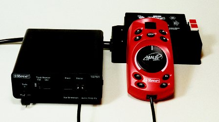

Danach kam die Lokmaus 2 mit neuem Verstärker und neuen Anschlüssen. Bei dieser konnte die jewelige Lokasresse frei zwischen 01 und 99 gewählt werden und es waren 14, 28 oder 128 Fahrstufen wählbar. Neben dem Licht konnten bis zu vier Funktionen geschaltet werden.
Es gab sie auch in anderen Farben (blau, grau und durchsichtig) sowie in einem etwas futuristischerm Gehäuse.
Zum Stellen von Weichen, Signalen, usw. wurde das Routecontrol eingeführt. Es wurde wire eine Lokmaus 2 am Digitalverstärker angeschlossen.

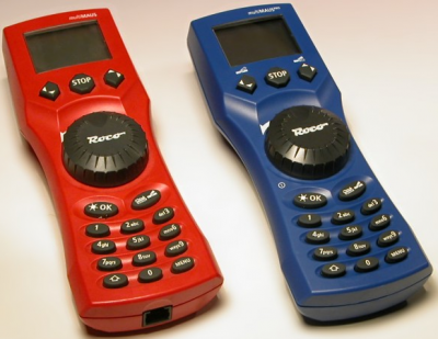

Der Nachfolger war die Multimaus. Der Digitalverstärker der Lokmaus 2 wurde beibehalten. Damit waren mehr Funktionen schaltbar und auch das Steuern von Weichen, Signalen, usw. war möglich. Somit entfiel das Routecontrol wieder. Neben der kabelgebundenen Variante kam nach einiger Zeit noch die Multimaus Pro als Funkversion auf den Markt.

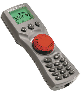

Nach der Übernahme von Fleischmann wurden, wie ich oben schon geschrieben habe, alle Fleischmann Digitalgeräte aus dem programm gestrichen und durch die Multimaus ersetzt. Damit sie sich von der Roco Multimaus unterscheidet wurde das Gehäuse grau und statt "Roco" wurde "Fleischmann" drauf gedruckt.

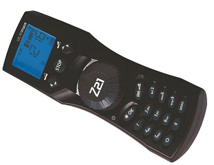

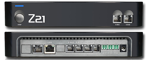

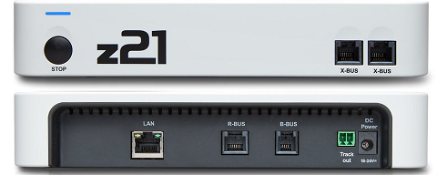

Als weiterer Fortschritt kam die Z21 bzw.z21 als Zentrale. Damit war die Steuerung der Modellbahn per App und WLAN möglich. Die kabelgebundenen Multimäuse sind daran anschliessbar und man kann mit ihnen dann sogar CVs der Decoder auslesen, was vorher am alten Verstärker nicht möglich war (daran konnte man nur programmieren). Die weiße z21 ist eineangespeckte Version der schwarzen Z21 und wird digitalen Startsets beigelegt. Daher auch die unterschiedliche Schreibweise Z21 und z21.

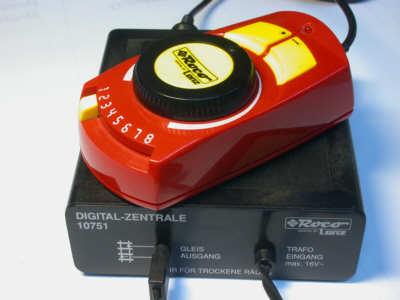

Systeme ist vielleicht nicht der richtige Ausdruck, besser spricht man von Digitalgeräten. Und ja, es gab auch bei Roco verschiedene Geräte. Angefangen hatte es mit der Lokmaus (1) mit Digitalverstärker, welche von Lenz entwickelt worden war. Damit konnte man bis zu 8 Loks steuern die auf feste Lokadressen eingestellt sein mussten und es gab nur 14 Fahrstufen. Zwischen den Loks wechseln konnte mann mit einem Schiebeschalter unten an der Lokmaus Neben dem Licht konnte man noch eine weitere Funktion schalten.bastler84 hat geschrieben:.....
Gibt es bei Roco unterschiedliche Systeme?

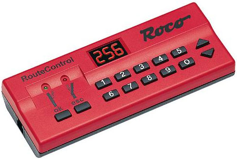

Klasse! Vielen Dank für die ausführliche Beschreibung!
Werde mich dann für das z21 System incl. Multimaus entscheiden. Damit sollte ich dann erstmal alles haben was ich benötige und sogar weiter ausbauen kann später.
