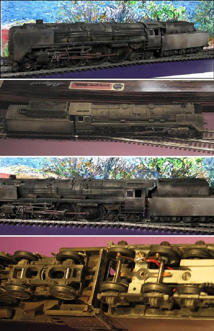

Moin-moin, Schienenmann
Endlich komme ich, hier beim aufräumen, an alte Bekannte wieder heran und dazu Bilder für die besprochenen Themen herzustellen.
Diese nächste Bildreihe Zeigt:
1. Patina mittels Aerographen an HO Modell angebracht: Farbe erreicht ALLE Teile...
und
2. Wie der elektrische Kontakt ergänzt werden musste (original ist der eine Pol am Tender, der zweite an Lok). Das war nötig, nota bene, nicht nur als eine Folge der Spritzarbeiten.
Es wird also dringend empfohlen, sämtliche angetroffenen und HO-passenden Kontaktfedern, Schleifer und Gleiwertiges aufzubewahren, auch wenn deren Wiederverwertung noch nicht absehrbar ist.
Weitere Bild-Reports sind denkbar.
Freundliche Grüsse
François
und
Freundliche Grüsse
François
