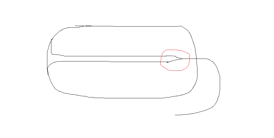

Servus zusammen,
ich habe bei meiner Modellbahn ein kleines Problem mit einem Kurzschluss. Ich habe eine weitere Weiche am ende des Bahnhofs eingebaut. Sobald diese eingebaut ist sagt mir das system einen Kurzschluss. Ich bin der Meinung, dass ich durch den Bahnhof davor eine Verpolung habe zwischen den zwei Gleisen habe die dann auf die neue Weiche gehen. Ich habe mal eine ganz einfache Zeichnung angefertigt(steinigt mich dafür bitte nicht) in der de neue Weiche drin ist und alle wesentlichen Strecken teile. Rot eingekreist ist die neue Weiche
Ich hoffe einer von euch kann mir helfen.
Viele Grüße aus Pfaffenhofen
Christian
Christian

Was hat diese (neue) Weiche bezweckt?
Beziehungsweise: wie verkehrte man zuvor?

@ Christian: weißt du, was eine Kehrschleife ist?
Kai
daß da jetzt ein Gleisdreieck ist...
Kai

@Kai: Wieder etwas dazugelernt.
Ich konnte die Zeichnung nicht interpretieren, hatte zwar eine Kehrschleife im Verdacht, konnte sie aber nicht erkennen.
Das ein Gleisdreieck dieselbe Wirkung hat, das war mir unbekannt, hatte ich nie drüber nachgedacht.

Hallo Kai
Also!
Das Ding ist das, das ich stets ablehne, da für eine korrekte Trasse
das Ding vermeidbar IST.
Aber ich erkenne hier nicht die Veränderung, die nun stört.
Glaubst Du, bisher waren da 2 Prellböcke in Aktion?
Verschaukeln ist im Langeweileland auch unterhaltsam.
Gruss
François
