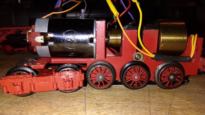

Hallo Kollegen,
habe mir eine Lilliput 05 003 Analog Wechselstrom gekauft und habe Probleme mit dem Umbau auf Digital.
Einen älteren Uhlenbrock angelötet und Lok fährt aber nicht immer da sie Anlaufprobleme hat.
Hab auch schon einen C90 von Märklin angelötet aber auch da waren die Anlaufprobleme wieder da.
Es ist ein Bühler 3 Sternmotor eingebaut (original).
hat da jemand Erfahrungen?
Gruß Fritz

Hallo Fritz,
es wird immer geraten, dass zuerst die Lok einwandfrei analog laufen muss, bevor man sie digitalisieren kann. Lass erst mal den Dekoder weg und speise den Motor mit einer sauberen Gleichspannung. Dann sieht man gleich, ob und wann der Motor los läuft. Auch der mechanische Teil muss sauber und mit einem feinen Öl leichtgängig sein. Die Stromabnehmer müssen auch kontrolliert werden. Das alles sieht schon ziemlich gebraucht aus. Schwungmasse ist ja reichlich vorhanden. Räder reinigen nicht vergessen.
Dann sollte der Motor und die Beleuchtung keine Verbindung zum Chassis haben. Der Motor darf keine Kondensatoren gegen Masse haben. Dann würde ich der Lok eine 8-polige Schnittstelle spendieren in die man den Wunschdekoder leicht einstecken kann. Das müsste bei der Lok reichen (Licht vorne und hinten und evtl. Rauch).
Es ist etwas fahrlässig, da gleich einen Dekoder einzulöten. Der kann auch schnell mal abrauchen wenn es Probleme gibt. Darum erst mal ohne ordentlich testen.

Hallo Fritz,
das sind aber auch alte Kamellen von Dekodern. Wenn Du von Lenz einen Standard oder ESU einen Standard-Dekoder nimmst, da sind Welten dazwischen was das Fahrverhalten angeht. Das sind zwischen 20 und 24 Euronen gut investiert. Mit einem C90 wirst Du da nicht viel reißen. Ich selber bin gerade dabei, die Dekoder ohne Lastregelung rauszuhauen.
Lastregelung ist das Mindeste. Darum auch der Tipp mit der Schnittstelle in der Lok, dann kann man mal mehrere Dekoder austesten ohne gleich zum Löterich greifen zu müssen.

Hallo Fritz,
darum der Tipp mit der Schnittstelle. Dann kann man auch mal einen ESU-Lopi oder einen güldenen Lenz ausprobieren oder einen Zimo. Ein guter Dekoder kann da schon noch was rausholen.
Man kann nicht nur von dem einen Superdekoder sprechen, der für alle Loks passt.
Auf jeden Fall nie ohne Lastregelung, das ist Stand der Technik.

Hallo Fritz!
Übrigens: die alten Liliputloks leiden gelegentlich an einer "Krankheit". Manchmal sitzt der Mitnehmer nicht mehr fest genug auf der Motorwelle und die Lok wird irgendwann langsamer bis sie stehen bleibt obwohl de Motor hörbar läuft. Ist bei meiner Liliput 45er so.

Vielen Dank für eure Meinungen.
Ich werde mir einen ESU besorgen und nicht am falschen Platz sparen.
Welchen könnt ihr mir empfehlen?
Und auch das mit der Schnittstelle werde ich machen.

Hallo Fritz!
Wenn es ein ESU sein soll dann den LokPilot V4.0 54610 (mit 8-poliger Schnittstelle + AUX2 als separates Kabel) oder, wenn Du mfx haben möchtest / brauchst den LokPilot V4.0 m4 64610 (Anschlüsse wie 54610). Diese sollten für diese alte Maschine ausreichen. Neben Licht vorne und hinten hast Du noch zwei weitere Schaltausgänge (z.B. für Rauchsatz, Führerstand- oder Fahrwerkbeleuchtung)

Und bitte nach erfolgreichem Einbau eine Meßfahrt machen. Du brauchst min. 2m gerades Gleis. Lok drauf (am besten auf dem Boden, Lok auf Vorwärtsfahrt eingestellt), in die CV 54 den Wert 0 programmieren und dann F1 auslösen. Die Lok fährt dann mit voller Geschwindigkeit vorwärts und bleibt wieder stehen, nun F1 wieder ausschalten und die Lok mal fahren. Nicht zufrieden? -> Meßfahrt wiederholen. Und auch an folgendes denken: das Getriebe muß sauber, geschmiert und leichtgängig sein!

Hallo Stephan,
alles erledigt, Decoder eingebaut und die Lok fährt ganz toll auch die kleinsten Radien.
Nochmals vielen Dank für deine professionelle hilfe.

Hallo Stephan,
bin froh das ich den Motor von Bühler 3 Stern nicht getauscht habe denn er fährt sehr gut nur beim Anfahren ist er ein bisserl Rüppelhaft aber vielleicht gibts noch Luft nach oben.
