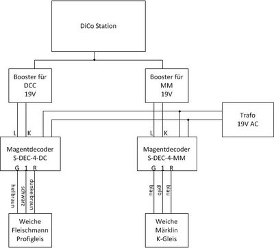

ich verwende folgende Produkte von Littfinski:
- DiCo Station
- 2 Booster (eingestellt einen auf MM, einen auf DCC)
- Magnetartikeldecoder S-DEC-4-DC, S-DEC-4-MM
Angeschlossen wie im Anhang.
Sämtliche Märklinweichen kann ich ansteuern und programmieren. Bei den Fleischmannweichen sieht das anders aus. Beim Betätigen des Tasters auf dem Decoder passiert rein gar nichts. Auf der schwarzen Leitung der Weiche sind 10 Ferritperlen aufgesteckt. Ebenso habe ich mal versucht die K und L Leitungen am Decoder vertrauscht. Die Leitungslänge beträgt zwischen 0,1m und 0,5m. Verbaut sind die Weichenantriebe 6422. Woran könnte es liegen, das ich keine Weichen ansprechen kann?
Vielen Dank für eure Hilfe

Das sind aber schon ältere Fleischmannantriebe. Wie alt sind sie denn? Funktionieren die Endabschaltungen noch? Hast Du die Antriebe mal analog getestet? Schalten sie dann? Falls nicht: Endabschaltung oder Antriebsspule(n) defekt.

Ja, die Antriebe (auch wenn sie schon etwas älter sind) schalten im analog Betrieb ohne Probleme. Kann es vielleicht sein, das die Ausgangsspannung vom Decoder nicht ausreicht? Ich kann sie leider nicht messen, da ich kein Oszi habe, sondern nur ein Multimeter.

Mir ist gerade aufgefallen daß Du Weichendecoder für zwei Digitalformate (MM und DCC) benutzt. Warum das denn? Hast Du mal die Fleischmannantriebe an den Weichendecoder für MM angeschlossen? Falls ja, funktionieren sie dann?

Ja, zwei Stromkreise sind korrekt, da ich Fleischmann Loks UND Märklin Loks fahre. Diese sind aber in zwei völlig getrennten Stromkreisen. Fahren ist auch kein Problem.
Ich habe die Decoder mit den Antrieben mal quergetauscht. Seltsamerweise funktioniert dieses ohne Probleme. Nur ALLE eingebauten Fleischmann Decoder funktionieren nicht.

Wenn Die Antriebe an den Decodern welche mit dem MM-Format angesteuert werden funktionieren, dann liegt das Problem bei den über DCC angesprochenen Decodern. Wenn diese neu sind dürfte es sich ggf. um einem Programmierfehler handeln. Werden eigentlich beiden Stromkreise von ein und derselben Zentrale gespeist? Falls ja liegt auch überall das MM- und DCC-Signal an. Dann kannst Du auch für den Märklinteil DCC-Decoder verwenden oder für den Fleischmannteil MM-Decoder. Den Weichenantrieben und den Loks ist es völlig egal mit welchem Digitalformat sie gesteuert werden, lediglich die Decoder müssen das verwendete Format beherrschen. Werden die Weichensteuerbefehle von der Zentrale auch in DCC ausgegeben? Bei der MS2 kann man für die Weichensteuerung zwar zwischen MM und DCC wählen, beide gleichzeitig geht da aber nicht. Bei der Loksteuerung gehen dort MM und DCC gleichzeitig. Wie ist das bei Deiner Zentrale?
