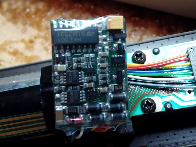

Begleitend habe ich noch ein Bild des Decoders angehängt. Vielleicht hilft das auch.
Gestern hatte ich auch nochmal Zeit das Verhalten der Lok genauer zu beobachten.
Es scheint mir, entgegen meiner ersten Ausführung, so als ob die Lok bei dem Einschalten des Boosters mit voller Geschwindigkeit losfährt bis sie auf Ihrer Adresse ein Stop-Signal oder halt eine andere Fahrstufe bekommt.

Sieht nach ESU aus - aber dann müsste CV 8 den Wert 151 liefern.
Wenn der Booster aus ist, woher bekommt die Lok dann Strom?
Ich würde bei esu.eu die Anleitung des LokPilot 3 herunterladen und in der Lok zunächst einmal den Analogbetrieb ausschalten.
CV 50 müsste den Wert 3 haben. Mit 0 sind alle Analogmodi ausgeschaltet.

ich hatte durch Tests nochmal verifiziert, dass die Lok erst nach dem Einschalten des Boosters losfährt und das, bis über die Zentrale ein anderes Kommando kommt.
Wegen des Decoders. Ich werde mir den von Dir angesprochenen mal näher ansehen. Da die Lok aber die digitale Kupplung hat, hätte ich auf den folgenden Decoder getippt - kann mich als Anfänger aber auch irren ...

CV 8 ist die Herstellerkennung. 151 ist ESU, 85 ist Uhlenbrock.
111 ist mir bei Roco-Loks noch nicht untergekommen.
Die Digitalkupplungen wurden sowohl mit ESU- als auch mit Uhlenbrock-Decodern verwendet.
Bei ESU: Bit 2 in CV 29 ist auch für Analogbetrieb zuständig.
Standardwert in CV 29 ist 4, mit 0 schaltet man den Analogbetrieb aus.
Normalerweise machen Uhlenbrock-Decoder mehr Ärger.
Lies doch bitte ein paar Mal CV 8 aus, ob immer derselbe Wert ausgelesen wird.

Inzwischen habe ich über die Bezeichnungen auf dem Decoder ( HKE001, 91M333Y ) den Decoder als einen von ROCO identifizieren können. Dieser hat dann auf CV 29 die notwendigen Informationen für das Erlauben oder Verbieten des Analogbetriebes ( http://www.roco.cc/uploads/documents/pdf/10732.pdf ).
Nach der Korrektur von CV29 läuft alles wie gewünscht.

10732 wäre dann ein Uhlenbrock-Decoder und CV 8 müsste den Wert 85 liefern (nicht 111).
Aber CV 29 sollte bei DCC-Decodern ziemlich einheitlich sein.
