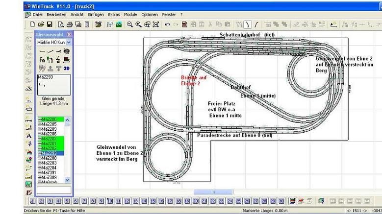

Hallo Leute,
heute war es soweit, ich hab die erste Lok (BR 140) auf digital umgebaut! Hat alles geklappt, den alten Delta-Decoder hab ich gleich in die Rangierlok verpflanzt
So jetzt hab ich aber gemerkt, dass der Decoder garkeine anderen Funktionen zulässt.
Ich würde aber ganz gern den Rauchsatz in der Dampflok schaltbar machen. Gibt es von Märklin noch einen Umrüstsatz mit nem anderen Decoder? Ich habe den 60760 verbaut!
@ mysteriöser Micha
Also meine Maße liegen momentan bei ca 3000x1600 im Rechteck. Wenn die Anlage aber so gebaut werden könnte (wenn es die Landschaft und der Gleisbau zulässt) das man sie "trennen" kann dann könnte man noch ca. 640x900 als "L" auf der linken Seite hinzufügen.
Die Epoche wird gemixt mit 4 und 5.
Was ich gerne auf der Anlage hätte wäre ein "langer Bahnhof" um einen Zug mit ca. 5-6 Wagen abstellen zu können. Und eine Paradestrecke mit langen Bögen. Evtl eine große stattliche Brücke die sich aber eher etwas im Hintergrund befindet. Im Untergrund natürlich ein Schattenbahnhof mit 4 Gleisen.....
Naja die Liste ist lang, was mir aber mittlerweile echt wichtig geworden ist, die Anlgage sollte mobil sein. Sprich man sollte sie evtl in 2-3 teile zerlegen können das man auch mal umziehen kann. Die Anlage würde dann zwar im Eigenheim stehen aber wer weiss....!
Als Gleis wird das K-Gleis herhalten und die Mobile Station 2!
Ich habe schonmal ne Skizze gemacht mit der ich fast alles was gewünscht war/ist untergebracht hab. Ist nur ne einfache Skizze via Wintrack (muss mich erst noch einlernen) Aber ich denke man sieht wie es geplant ist. Bahnhofsbereich etc muss natürlich noch ausgeschmückt werden, da sollen noch 2 Gleise hinzukommen
Anbei die "Skizze"
Nic

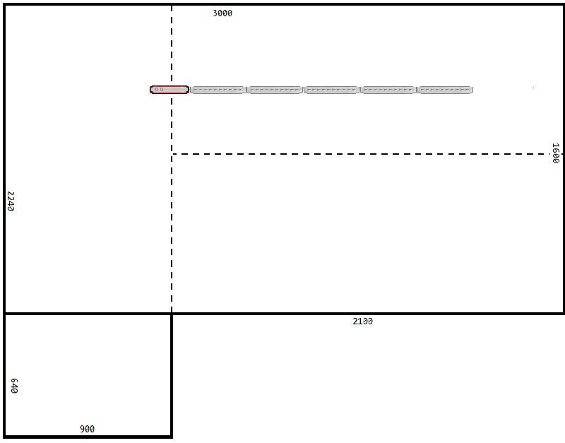

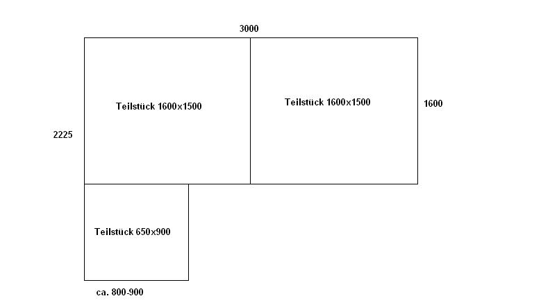

Re: Loks von Analog auf Digitlal umrüsten. Fragen zur Funkti
Moin, Nic,
ich lasse mir gerade Deine Maße durch den Kopf gehen.
(Die Zahlen in Deiner Skizze sind schlecht lesbar, ich gehe von 3000 in die Quere und 1600 hochwärts aus.
Als teilbare "Platte" (in 3 Abteilungen) wäre das größte Stück immer noch 90 x 224 cm, also größer als ein normales Bett! Die beiden anderen mit 210 x 80 stehen dem kaum nach. Damit muss man erst mal um die Ecke kommen, vor allem, wenn oben auf alles mit filigraner Modelltechnik bebaut ist.
Bei meiner Beispielskizze habe ich jetzt mal brutal durchgesägt, ohne Rücksicht auf Weichen, Drehscheiben und derlei mehr. Die müssten sich dann nach den Grundelementen richten (was unschöne Kompromisse ergeben kann).
Außerdem ist ein Apparat von 160 cm Tiefe recht unbequem, da man im Notfall händisch an die Mitte nur noch schwer rankommt.
Was würdest Du von einer modular/segmentartig aufgebauten Sache halten?
Mehr Vorderkante, zur Freude der Betrachter.
Geringere Tiefe, zur Freude des Wartungspersonals.
Mehr Einzel-Segmente, zur Freude der Umzugsspedition.
Mehr mögliche Trennstellen, zur Freude des Material-Beschaffers.
ABER: Mehr Präzision in der Zusammensetzung erforderlich, zur Freude aller Beteiligten.
Soviel zur prinzipiellen Konzeption. Alles in allem wird es für Züge mit 6 Wagen schon arg knapp. Ich habe mal ein V200 mit 5 D-Zugwagen in die Skizze gemalt, die sumieren sich schon auf (aus dem Gedächtnis: 21 + (5 x 27) cm =) 156 cm. Noch einer dran: 183 cm.
Jetzt bleiben für die Weichenstraße und um die Kurve zu kriegen rechts und links je 58 cm. Das wird §cµ&!$$€ aussehen. Wir werden den Bahnhof also etwas verbiegen müssen.
Soviel für jetzt. Gruß

Das hast du richtig dechiffriert!ich lasse mir gerade Deine Maße durch den Kopf gehen.
Nunja das ganze wird wohl nicht einfach werden. Ich hab mir das mit dem teilen aber etwas anders vorgestellt (Anhang)So wären 2 Teile fast quadratisch und ich denke das die Maße aktzeptabel sind ( Wenn ichs mir jetzt bildlich vorstelle mit der Anlage in der Hand durchs Haus zu laufen
Soweit mal in der Theorie
In der Praxis muss das ganze so wie du schon sagst so aufgebaut werden das es hinterher demontierbar wäre!
Ich werde mir wohl hierzu noch ein paar Gedanken machen müssen!
Ob ich die Anlage insgesamt kleiner halte oder mal wieder etwas entwickle damit mans trennen kann..... mal schauen
Viele Grüße und gut Nacht
Nic
- Unbenannt1234.JPG (14.58 KiB) 985 mal betrachtet
