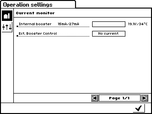

Wenn Du oben auf das Mischpult klickst, findest Du links das Bildchen eines AKWs. Dann gelangst Du zum Bildschirm, der die Gleisspannung und die Boosterausgangsleistung anzeigt.HA_NW hat geschrieben:Wo kann man die Spannung ds netzteiles ablesen?
Siehe auch Seite 11 der Anleitung.
Ein Bildschirmfoto dazu: Ab Werk steht das Netzteil auf 14 Volt, was bei Märklin-Bahnern zu verschiedenen Problemen führen kann ...
Das Schaltnetzteil ist viel besser als jeder Trafo - man muss es nur richtig einstellen.
BTW: mit Märklin-Trafo habe ich hier über 22 Volt ...
