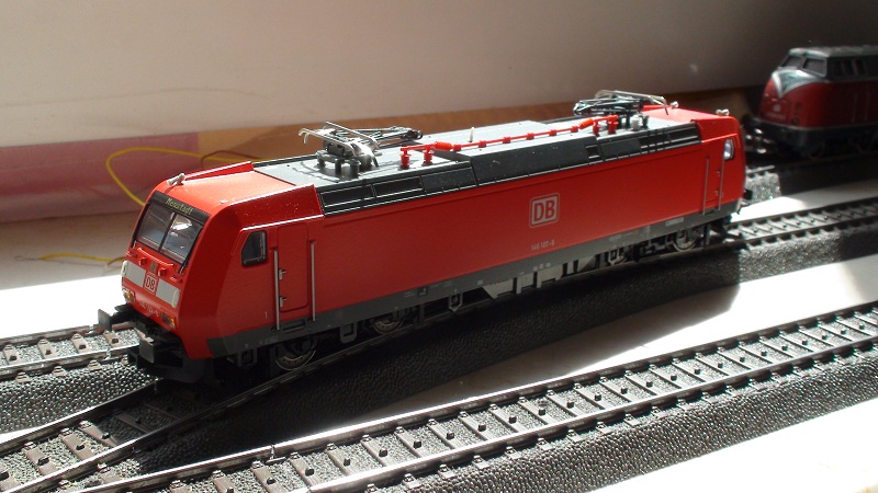

ich habe hier vor mir die Märklin-Lok 36831 (anderes Gehäuse).

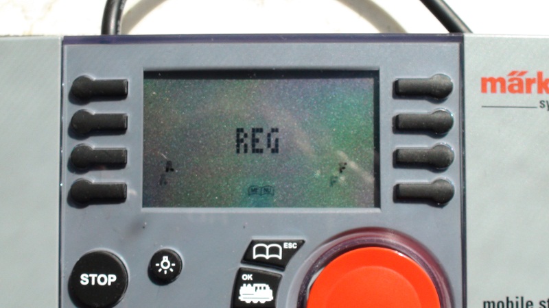

Wenn ich über die Mobile Station 60652 in das Lok ändern-Menü gehe, kommt neben den üblichen Optionen Adresse, Vmax, Acc und Dec auch eine Option "REG". Was verbirgt sich dahinter?

Damit kannst Du direkt auf CVs zugreifen.
Die dokumentierten CVs des Decoders sind allerdings auch über ADRESSE, ACC und VMAX erreichbar, also bringt REG bei dieser Lok keinen Nutzen.
Bei Loks mit "richtigen" Decodern kann man über REG z. B. die Anfahrspannung (i. e. Mindestgeschwindigkeit) und die Helligkeit der Stirnbeleuchtung einstellen.

REG heißt nicht "Registry" sondern Register.
Aber Achtung! Register ist nicht immer gleichbedeutend mit CV (Decoderanleitung beachten!).

Gibt es eine Liste bzw. ein Verzeichnis dieses Registers? Also welche Zahl für was steht?
Genauer gefragt, was ist die Nummer für die Beleuchtungshellichkeit?

Wie ich schon schrieb: bei dieser Lok geht das nicht!silberner dreier bmw hat geschrieben:Genauer gefragt, was ist die Nummer für die Beleuchtungshellichkeit?
Alles, was bei dieser Lok geht, sollte
- in der Anleitung dokumentiert sein und
- über die anderen Punkte wie ACC, VMAX, ADRESSE einstellbar sein.
