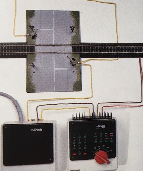

Hallo. Ich habe die Suchfunktion ausgiebig befragt aber ich komme einfach nicht weiter. Ich habe gebraucht den Bahnnübergang 74920 gekauft und wollte diesen jetzt in meine Märkkin Digital Ankage einbauen. Ich habe aus einem alten Startpaket eine Märklin Trafo mit 52 V. Ich habe nun den Bahnübergang wie auf dem beigefügten Bild angeschlossen und ich habe mich auch an die Pfeile gehalten aber sobald ich Strom über die UC gebe gehen die Schranken runter und das Rotlicht auf Dauer—Leuchten an. Bin ein Anfänger und am verzweifeln. Wieso schaltet der Übergang nicht wie geplant runter wenn ein Wagen über die Kontakt Gleise fährt. Ich bedanke mich schon mal.

Hallo Werner,
Du solltest niemals einen Transformator welchen du für die Versorgung einer digitalen Anlage verwendest auch für Zubehörartikel verwenden. Zumindest nicht, wenn man nicht genau weiß was man macht.
Mit der CentralStation würde ein solcher Anschluss nicht funktionieren, bei der CU weiß ich es nicht.
Was du aber mal versuchen kannst: Drehe nur die beiden Kontaktgleise, sodass die beiden Pfeile auf der anderen Seite sind.
Ansonsten benötigst du einen zweiten Transformator. Anschluss wie hier.

Re: Märklin 74920 Bahnübergang
Moin!
Mit der Central Station würde ein solcher Anschluss vermutlich zur Zerstörung der Central Station führen, mit den Central Unit ist das aber der übliche Weg.Niklas01 hat geschrieben:Mit der CentralStation würde ein solcher Anschluss nicht funktionieren, bei der CU weiß ich es nicht.
Alle vier Pfeile müssen auf derselben Seite sein. Falls Werner nur 2 Pfeile gesehen hat, könnte das in der Tat das Problem sein.Niklas01 hat geschrieben:Was du aber mal versuchen kannst: Drehe nur die beiden Kontaktgleise, sodass die beiden Pfeile auf der anderen Seite sind.
