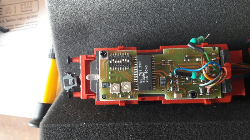

diesen Bild von einem MärklinDecoder hat mir ein Bekannter geschickt mit den Fragen :
- was ist das für ein Decoder , ist er programmierbar ?
- wo muss das grüne Kabel mit der Drossel angelötet werden ?
Ich kenn mich bei Märklin nicht gut aus, vielleicht weiß hier jemand etwas dazu.

Decoder ist ein 6090 oder 6090x.
Programmiert wird er mit den DIP-Schaltern und den Potis.
Die Kabel in blau und grün gehen zum Motor.
Die Kabelfarben sind Märklin-Standard.

Thomas hat völlig recht. Das Kabel mit der Drossel gehört an den Lötpunkt an welchem nichts angeschlossen ist. Einstellbar ist die Höchstgeschwindigkeit und die Anfahr- bzw. Bremsverzögerung (nur gemeinsam!) mit den Potis sowie die Digitaladresse mit den Schiebeschaltern. Ganz ehrlich: das Teil ist inzwischen veraltet und man sollte ernsthaft darüber nachdenken einen aktuellen Decoder einzubauen (auch wenn es immer noch Märklinbahner gibt die sich mit solch alter Technik zufrieden geben). Einen "Hochleistungsantrieb" hat die Lok ja schon und mit einem Decoder in moderer Ausführung würde sie sicher noch besser laufen.
