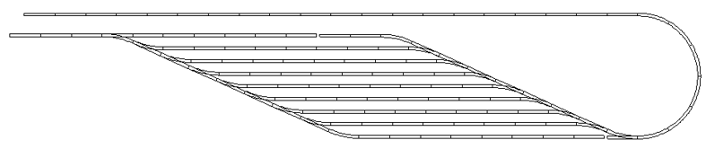

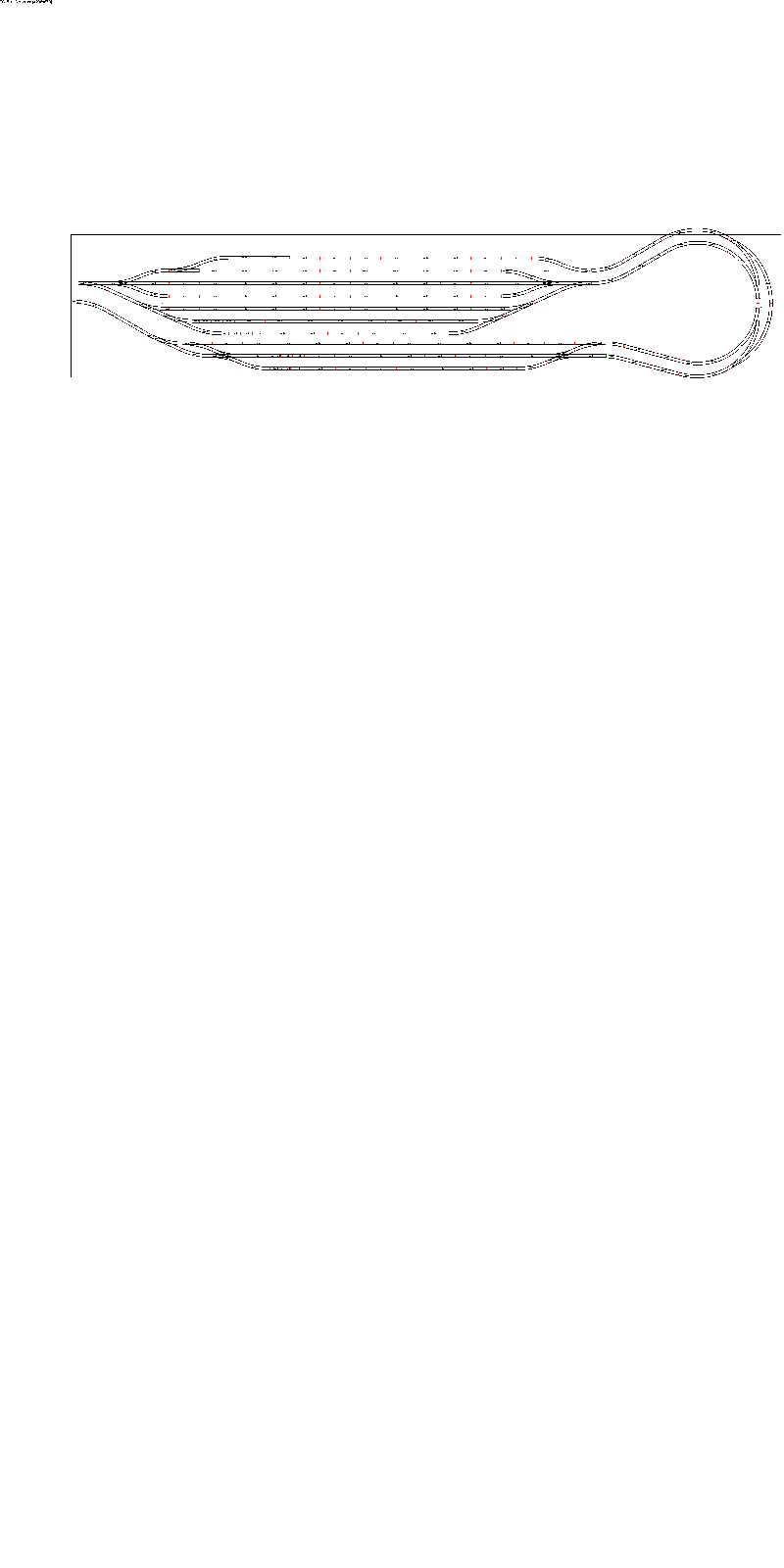

gf-noedona52
Re: Märklin M Gleis neu aufbauen u.Digitalisieren
Hallo
habe erst das richtige Programm gefunden, jetzt versuch ich mal ob alles klappt.Sende den Plan der im linken äusseren Anlagenteil beginnt und soll in beiden Richtungen befahren werden,weiters führt ein Wendel doppelgleisig in die 1.Ebene die erst geplant wird.Anlagengröße 7x4 in U-Form.
Danke im voraus und hoffe Ihr könnt mir helfen.
Wow...also so einen wirren Schattenbahnhof habe ich echt noch nie gesehen...
Warum so kompliziert? Züge fahren rein, Züge fahren raus - das geht viel einfacher:
Vor Allem würde ich nie Dreiweg- und Doppelkreuzungsweichen im Schattenbahnhof verbauen.
