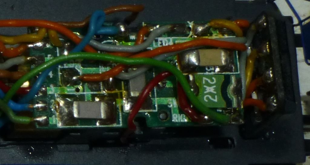

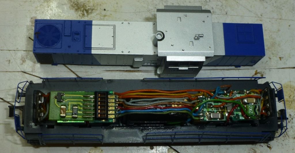

ich habe mich erinnert, solch eine Lok aus einer Anfangspackung zu haben. Hier sind 2 Knipsis.
Hier ist der Polyswitch mit 2 bezeichnet
