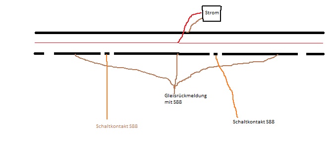

Ich möchte meine Anlage mit TC Steuern und Besitze Märklin K Gleise.
In der Anleitung steht Das mann Besetzmeldung und Kontakt meldungen braucht.
Die Besetz meldung mache ich mit nem S88 Decoder an einem Gleisstück in dem ich eine Seite Masse Still lege.
Die Kontaktmeldung würde ich gerne ohne die Teuren kontakt gleise machen in dem ich 2 Trenn schnitte machen will.
Frage 1: Stört es Tc wenn ich mein Kontaktgleis so herstelle weil ja meine Waggons auch den Kontakt auslösen?
Frage 2: Kann ich das so wie auf meinem Bild machen?

Hallo proph,
rein theoretisch ist die dargestellte Schaltung durchaus machbar. Allerdings solltest Du bedenken dass jede Achse bei der Überfahrt der Kontaktabschnitte eine Meldung an das S88 auslöst.
Besser wäre es Du würdest mit Reedkontakten in den Gleisen und Magneten unter den Loks arbeiten. Du mußt bei der Plazierung der Reedkontakte und Magnete allerdings sehr genau arbeiten um eine einwandfreie Kontaktauslösung zu gewährleisten.
Die erforderlichen Bauteile erhälst Du in jedem gut sortierten Elektronik-Shop.
Ich fahre seit etlichen Jahren mit solchen Kontaktschaltungen.
