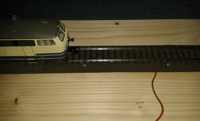

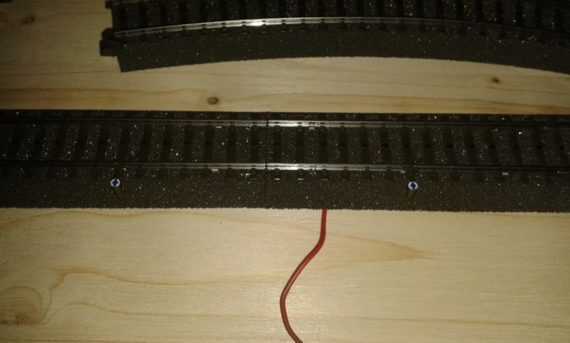

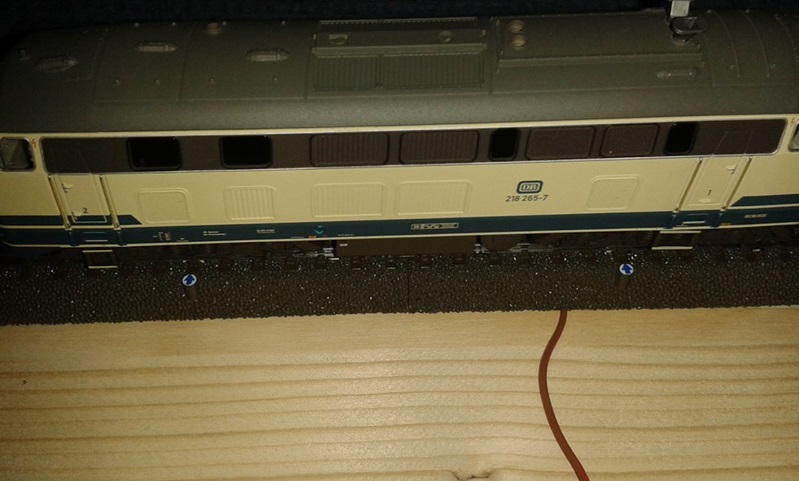

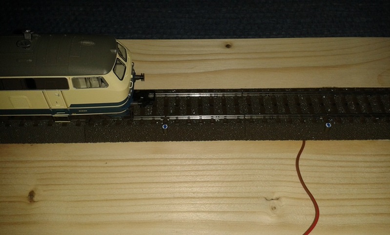

ich bin seit Jahren aktiver Märklinist und hatte bisher immer eine Pendelzug bei uns in der Buchhandlung analog gesteuert. Jetzt will ich diese auf Digital umstellen und dafür meine CS2 verwenden. Dazu hab ich mir eine kleine Teststrecke aufgebaut und es klappt einfach nicht.
Ich bin so vorgegangen. Endbahnhof - Kontaktgleis - Strecke - Kontaktgleis - Endgleis. Dann die beiden Kontaktgleise über Layout in der CS mit Kontakt 1 und zwei angegeben. Das ganze wie in der Beschreibung von LDT an den S88 angeschlossen und zum Schluss noch die Lok in der CS2 eine Pendelzugstrecke eingerichtet. Was passiert? Die Lok steht zwischen beiden Bahnhöfen auf freier Strecke fährt in Bahnhof ein, bleibt stehen, fährt dann wieder los, bleibt kurz nach dem Kontaktgleis stehen und fährt zurück (vielleicht 10cm, wendet wieder, und das gleich von vorne.
Was mach ich falsch?
Danke für Eure Hilfe
Thomas
So weit fährt sie raus

Die Kontaktstrecken sehen verdammt kurz aus.
Der gesamte Endbahnhof ist eine Kontaktstrecke, die Lok löst den Kontakt aus, wird auf dem Kontakt angehalten und fährt nach einer Pause in Gegenrichtung wieder aus.

UTSC2016 hat geschrieben:Wie lange sollte sie sein?
Der Pendelzug sollte auf der Kontaktstrecke zum Stillstand kommen. Die Länge hängt also vom Bremsweg ab.
