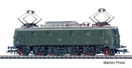

siehe Foto meiner E 19...
PAUL
PAUL
- 39190.jpg (33.7 KiB) 1062 mal betrachtet
