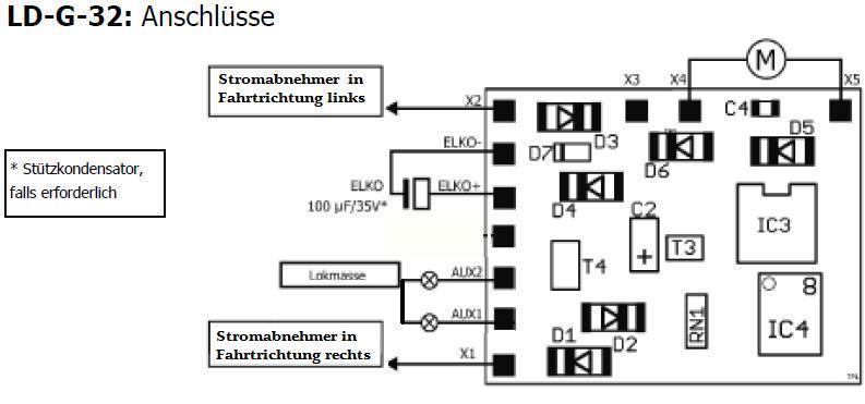

- Stephan D.
- Beiträge: 4408
- Wohnort: Zuhause
Re: Probleme mit dem Licht?
Hallo!
So sllte der LD-G-32 bei einer Fleischmannlok angeschlossen werden: Gruß
G: nur US (D&RGW)
G: nur US (D&RGW)
- HaNull
- Beiträge: 4384
- Wohnort: Rhein-Sieg-Kreis
Lampen gegen "Lokmasse" - dann flackert's.Stephan D. hat geschrieben:So sllte der LD-G-32 bei einer Fleischmannlok angeschlossen werden:
