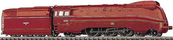

@ Hannes: Schön, daß es jetzt funzt! ich habe mit dem Tausch Feldspule gegen Hamo-Magnet nur
schlechte Erfahrungen gemacht. Egal ob mit 3-poligem oder 5-poligem Anker (aus dem ehemaligen
5-Sterne-Antrieb). Das Fahrverhalten war "bescheiden" und, wie ich oben ja schon erwähnte, es
führte bei dieser Lok (33911)
sogar zum "Abrauchen" des LokSound-Decoders. Daher ist, aus meiner Sicht, die Verwendung
des Hamo-Magneten nicht wirklich zu empfehlen. Wenn, dann rate ich, wie es auch Dominik schrieb,
zum Einbau des kompletten "Hochleistungsmotors" aus einem der Umrüstsätze (nur der Motor,
nicht den Decoder!). Denn mit diesem Motor hatte ich bei über 50 umgebauten Loks keinerlei
Probleme.
