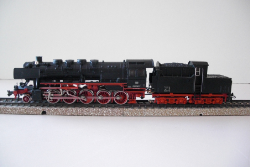

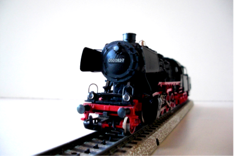

nach einer 1 1/2 stündigen Operation hat meine Lok wieder ein analoges Herz und tut ihren Dienst wie eh und je. Nur beäugt sie nun ihre digitalen Kollegen mit neidischen Augen ... na ja !
Anbei die versprochenen Bilder.
Gruss aus dem Elsass
Tony
Stephan D.
Beiträge: 4408
Wohnort: Zuhause
Re: Programmierung Decoder 6021 mit Central Station 60213
Beitrag von Stephan D. » Sonntag 12. September 2010, 12:49
Hallo Tony!
Wo ist da bitte eine BR 05 zu sehen??!
Ich sehe eine Güterzugdampflok der BR 50 in Ep.IV-Beschriftuing mit der Loknummer 050 082-7.
Die Märklin Artikelnummer lautet 3084 (hergestellt von 1974 bis 1996).
Die CS erkennt Loks nur, wenn diese einen mfx-Decoder haben. Alle anderen Decoder erkennt sie
nicht. Diese müssen von Hand eingegeben werden.
Wenn die Lok doch noch digital laufen soll, melde Dich mal per PN bei mir.

schievenbusch
Beitrag von schievenbusch » Sonntag 12. September 2010, 13:03
Hallo Stephan,
Asche über mein Haupt ! Die Anlage stammt noch von meinem Vater und ich beschäftige mich noch nicht so lange mit der Materie. Da auf einem handgeschriebenen Zettel die Bezeichnung BR 05 stand, habe ich die Info einfach so hingenommen.
Aber nun bin ich -Gott sei Dank- aufgrund Deiner Erklärungen schlauer.
Gruss
Tony
