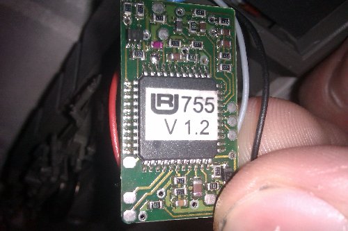

ich habe mir vor kurzem eine Roco Lok (1014 ÖBB 43862) gekauft... Es ist zwar schon ein älteres Modell, aber es hat schon eine Digitaldecoder (ich habe im Internet gelesen einen MD Decoder (keine Ahnung was das ist) - siehe Bild)
Jedenfalls funktioniert sie auf meinem Märklin System (Märklin Digital mit Mobile Station) nicht. Sie tut einfach gar nichts, wenn ich sie auf die Gleise stelle. Ich habe es entsprechend dieser Anleitung ( http://www.esu.eu/support/tipps-tricks/ ... le-station ) gemacht...
Mit den anderen Roco Loks hat es problemlos funktioniert aber bei dieser Lok tut sich einfach gar nichts, auch wenn ich die Adresse 3 einstelle (was die meisten Roco Loks ab Werk auch eingestellt haben)
Danke für eure Bemühungen
Martin
Martin

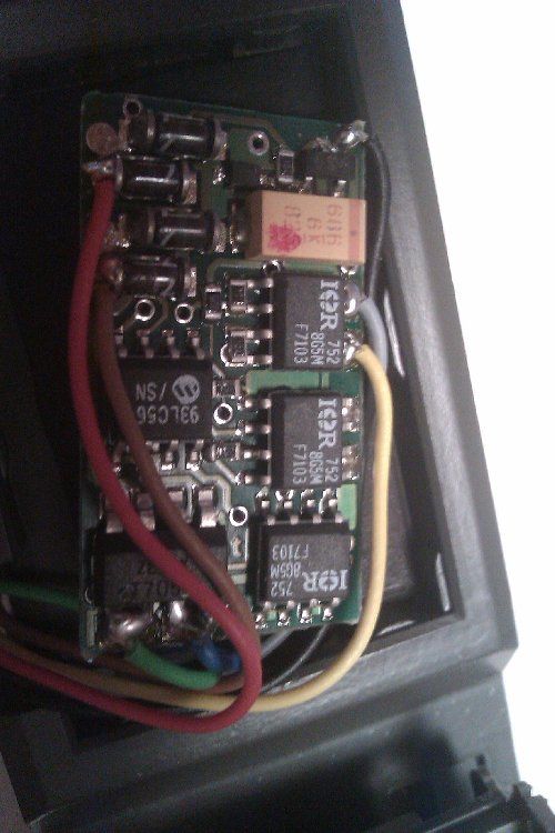

- Der Dekoder auf der anderen Seite
- IMAG0075_500x333.jpg (38.59 KiB) 1098 mal betrachtet
- IMAG0074_500_x750.jpg (66.77 KiB) 1098 mal betrachtet

Ab Werk dürfte die Lok keinen Decoder gehabt haben.
3 ist die Standardadresse bei den meisten Decodern.
Der Vorbesitzer könnte die Adresse aber geändert haben.

Ich habe jetzt alle 80 Adressen durchprobiert, die Lok reagiert auf keine. Ich habe es wie in der Anleitung gemacht: Die Adresse einstellen und 8 sekunden den Fahrregler auf der Umschaltposition festhalten...

Die Anleitung ist aber wohl nicht für die Mobile Station gemacht - mit der MS geht das so nicht.railjet15817 hat geschrieben:Ich habe es wie in der Anleitung gemacht: Die Adresse einstellen und 8 sekunden den Fahrregler auf der Umschaltposition festhalten...
Was gehen sollte: programmieren mit der Intellibox (im Bekanntenkreis fragen oder hier eine Suchanfrage unter Angabe des Wohnorts starten).
Oder: Adressen durchprobieren und testen, ob sie fährt oder sich Licht schalten lässt. Falls der Decoder auf eine Adresse größer 80 eingestellt ist (was laut Anleitung nicht geht (was aber nichts heißen muss)), hast Du mit der MS eh verloren.
Oder ESU-Decoder mit 8-poligem Stecker kaufen (besser V 3.0 als V 4.0).
Zum Programmieren: MS neu starten, Adresse eingeben und mindestens 8 Sekunden lang ganz schnell den roten Knopf drücken und wieder loslassen (und nicht aufgeben, wenn es nicht auf Anhieb klappt).
