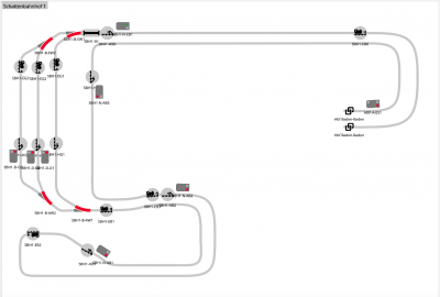

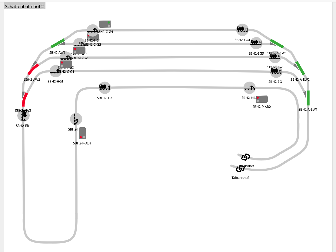

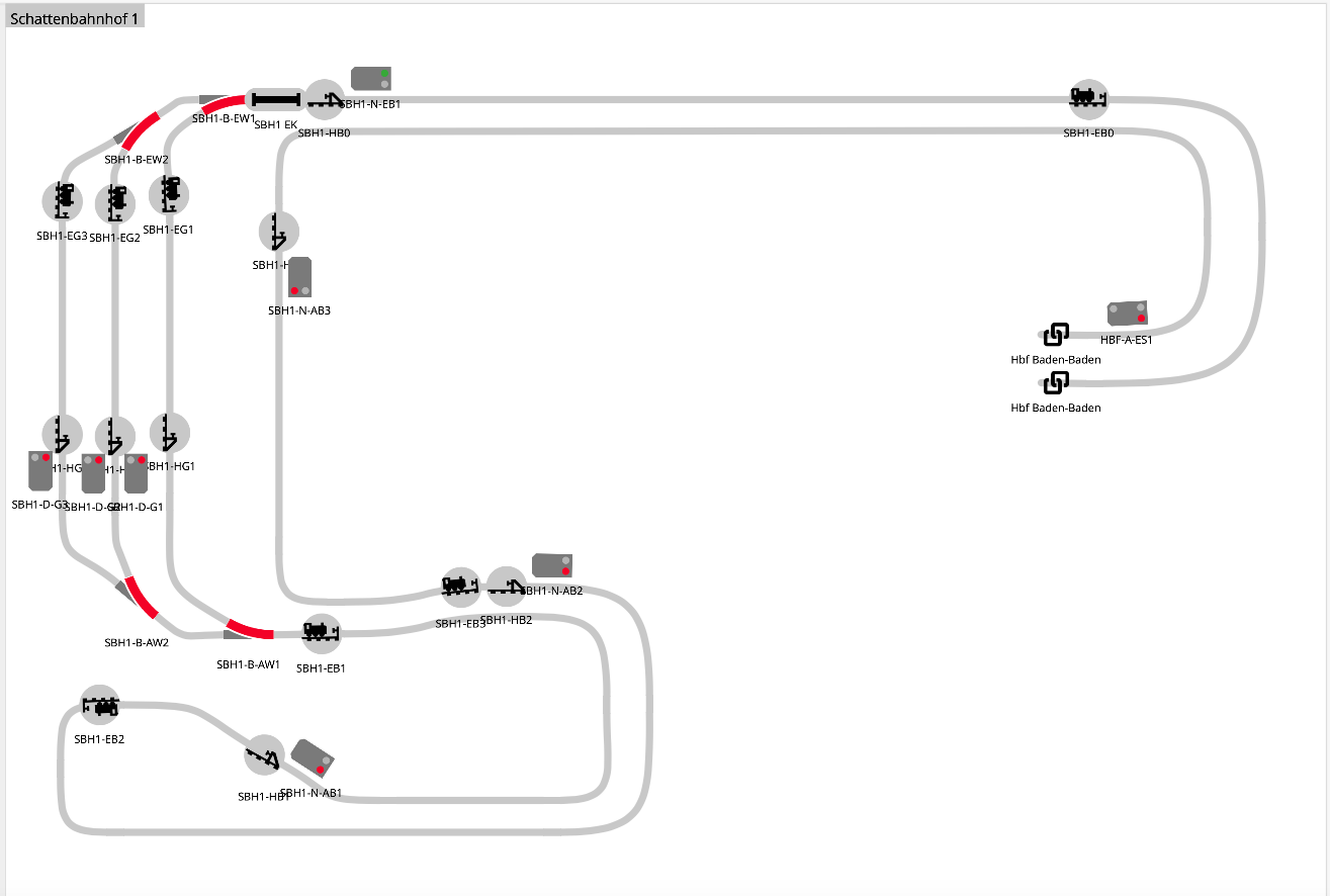

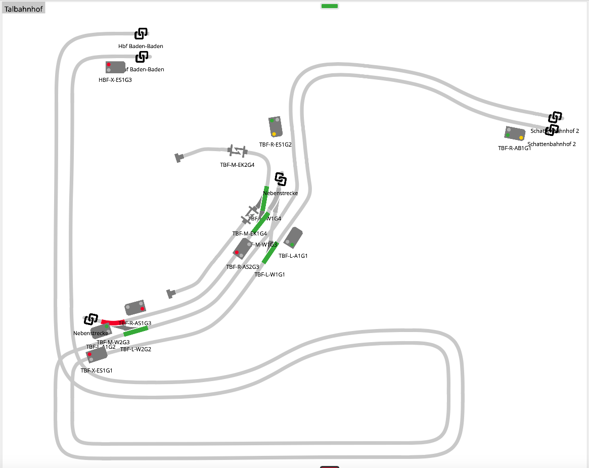

ich versuche derzeit die Steuerung meiner Schattenbahnhöfe mit der CS3plus zu realisieren (1x 3-gleisig, 1x 4-gleisig). Die erweiterte Ereignissteuerung ist eingeschaltet. Die Bilder der Strecken zwischen Schattenbahnhöfe (SBH) und Hauptbahnhof (Hbf) bzw. Talbahnhof (Tbf) sowie der SBH 1 und 2 dazu habe ich entsprechend angehängt. Die Halteberieche werden über einen M84 gesteuert, zur Vereinfachung hier "Signale" genannt.
Beispiel Schattenbahnhof 2 (SBH2):
Überwacht werden die SBH-Gleise über Mittelleiter über einen S88DC (z.B. SBH2-HG1 bis SBH2-HG4 und SBH2-EG1 bis SBH2-EG4). Die einzelnen SBH-Gleisabschnitte habe ich als Fahrstrassen angelegt und sollten ursprünglich die jeweils nächste Fahrstrasse freigeben (also Einfahrt G1 gibt G2 frei, etc.). Das ganze funktioniert aber leider aus 2 Gründen nicht:
1. Beim Einschalten der CS3plus schalten plötzlich sämtliche Signale bzw. Einfahrtsweichen.
2. Das gleiche passiert logischerweise wenn 3 Gleise belegt sind.
Eingerichtete Fahrstrassen:
FS1 (G1): SBH2-EG1 --> Signal G1 auf rot --> (20 Sec.) Signal G2 auf grün, Weiche SBH-A-EW1 gerade
FS2 (G2): SBH2-EG2 --> Signal G2 auf rot --> (20 Sec.) Signal G3 auf grün, Weiche SBH-A-EW2 gerade
FS3 (G3): SBH2-EG3 --> Signal G3 auf rot --> (20 Sec.) Signal G4 auf grün, Weiche SBH-A-EW3 gerade
FS4 (G4): SBH2-EG4 --> Signal G4 auf rot --> (20 Sec.) Signal G1 auf grün, Weiche SBH-A-EW1-EW3 auf Abzweig
