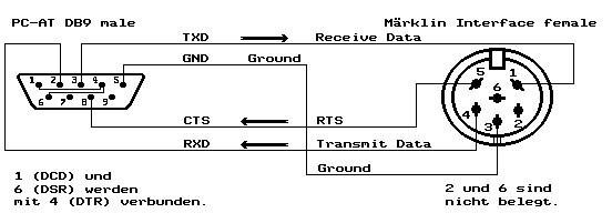

Das Kabel zwischen Com- und Interface habe ich durchgemessen, folgende Belegung wie im Bild unten angefügt.

- Interface2.gif (3.28 KiB) 6194 mal betrachtet
