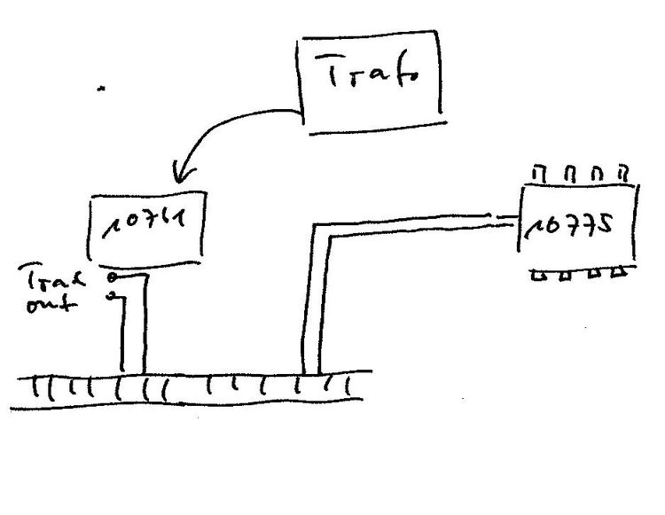

Danke für die Antwort, ich werde es versuchen, habe mir noch eine andere Variante überlegt, event.
den Decoder vom Gleis mit Strom zu versorgen, siehe Bild
Gruss Thomas
