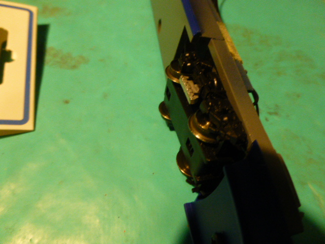

so wie es ausschaut, hast Du den Fehler schon gefunden. Prüfe den richtigen Sitz der Radschleifer.

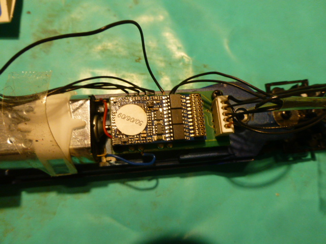

Ich habe einmal die Platine und den Schleifer fotografiert. Vielleicht hilft das weiter.

Ich tippe auf einen durchgebrannten Decoder. Das Bauteil rechts oben am Decoder (etwa 2 Uhr Position) sieht verschmort aus.
