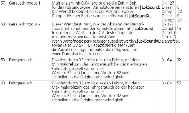

Ich hab ein kleines Problem mit meiner BR 44 von Trix und zwar läuft der Sound zu schnell ab. In der Niedrigsten Fahrstufe sind 6 Ausstoßgeräusche wahrnehmbar (soweit alles ok), aber sobald die Lok beschleunigt nimmt die Sound geschwindikeit überproprtional zu, so das langsames Fahren mit Sound klingt als ob die Lok 70 km/h fährt (meist 12 oder mehr Ausstoßgeräusche pro Umdrehung. Ein übergang von langsam zu schnell gibt es so gut wie nicht. Da die Br 44 eine 3 Zylinderlok ist sollten es 6 Ausstöße pro Umdrehung sein.
edit: Ohne Sound sind die Fahreigenschaften 1A. Mit Sound klingt es ziemlich sch... schlecht.
Nun meine Frage kann ich dies mit Standart CV Befehlen ändern? Oder brauch ich dafür spezielle Software?

Märklin/Trix verwendete OEM-Sounddecoder von ESU welche mit einer eigenen Software und eigenem
Sound bespielt wurden. Bei diesen Decodern konnte man nur ganz wenige Einstellungen selbst vornehmen.
Der Zugriff auf viele CV´s war gesperrt. Nach dem Ende der Belieferung durch ESU werden nun
Sounddecoder eines anderen (mir unbekannten) Herstellers eingebaut. In welchem Umfang diese
programmierbar sind ist mir nicht bekannt. Wenn sich die CV´s 57 - 60 (ESU-Geräuscheinstellungen, s. u.)
nicht programmieren lassen, bleibt nur der Austausch gegen einen normalen ESU LokSound-Decoder.

- LokSound Geräuch-CV.jpg (69.31 KiB) 1372 mal betrachtet

Vielen Dank für die Auskunft und gleich die passende Tabelle dabei.
Ich werde berichten ob es geklappt hat.

Funktioniert Spitzenklasse
Besten Dank
