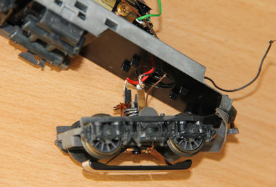

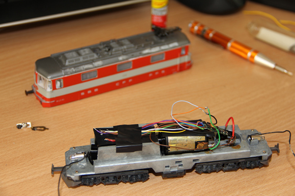

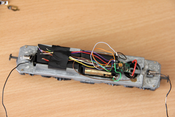

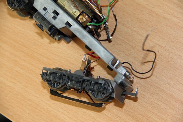

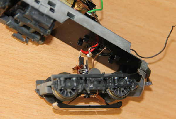

Hier mal einige Bilder. Ich hoffe es ist was zu sehen. Die Verkabelung ist momentan nur provisorisch. Also nicht erschrecken.
Übrigens, ich fahre neu digital. Die Lok kann ich aber momentan nur auf einer analogen Anlage testen.
Der Decoder ist ein LD G-31. Die beiden Motorkabel gehen an die Motoranschlüsse am Decoder. Die Schienenschleiferkabel ebenfalls an die passenden Anschlüsse am Decoder. Licht usw ist noch nichts dran.

Mehr Gewicht wird da eher weniger hilfreich sein. Das Problem dürfte daran liegen, daß der Schleifer bei den Weichen einfach nicht weit genug einfedern kann, sprich es ist nicht genug Platz unter dem Drehgestell. Die an den Weichen ansteigenden Punktkontakte (Pukos) drücken den Schleifer so weit nach oben, daß er ohne einen Kurzschluß zu verursachen über die Schienenprofile gleiten kann. In Deinem Fall bedeutet dies, daß durch den fehlenden Platz der Schleifer oben an der Drehgestellunterseite anliegt und durch die Pukos aber noch weiter angehoben wird. So werden die Radsätze ebenfalls angehoben und verlieren den Kontakt. Abhilfe kannst Du nur schaffen, indem der Schleifer flacher wird. Es gibt da folgende Möglichkeiten:
- einen anderen (flachen) Schleifer verwenden
- den vorhandenen Schleifer beibehalten und wie folgt umbauen:
Zuerst die Kunststoffteile entfernen, es sind zwei Teile die zusammengesteckt sind und die mit "sanfter Gewalt" seitlich abgezogen werden können. Dann die Schleiferenden, in welche die Kupferfeder eingehängt ist, mit einer Zange vorsichtig etwas zusammendrücken so daß sie flacher werden (aber nicht zu fest, sonst klemmt die Kupferfeder!)
Die Funktion des Schleifers bleibt voll erhalten.

Beschreibe das Umschaltproblem bitte mal etwas genauer. Was funktioniert da nicht richtig beim Umschalten?
Ich verwende keine Tamsdecoder (habe darüber schon zu oft von negativen Erfahrungen gelesen). Ich bevorzuge ESU.

Beim Umschaltproblem ist folgendes an der Lok zu beobachten. Wenn ich auf dem Trafo den Umschaltbefehl gebe (auf der analogen Anlage), rast die Lok mit Höchstgeschwindigkeit über die halbe Anlage. Bei Wechselstromloks ist das soweit ich mich erinnern kann ein Problem der Bürsten oder Kohlen.. Aber bei Gleichstrommotoren habe ich einfach keinen Ahnung.

Ich rate mal: Du fährst die Lok, hältst sie an, willst sie gleich umschalten und dann rast sie los, richtig?
Falls ja: das ist normal. Man muß Digitalloks im Analogbetrieb ein paar "Gedenksekunden" im Stillstand geben und dann erst die Fahrtrichtung umschalten. Der Decoder interpretiert sonst den Umschaltimpuls als normalen Fahrstrom und nicht als Umschaltbefehl. Ein Digitaldecoder ist eben nur bedingt ein Ersatz für einen analogen Umschalter.
Falls nein: auch hier liegt es am Decoder.
Noch eine Frage: Mit was für einem Analogtrafo fährst Du die Lok? Doch hoffentlich nicht mit einem alten blauen Trafo, oder? Diese Trafos sollte / soll man für Loks mit Digitaldecoder nicht nehmen, da beim Umschalten ggf. ein (für die Decoder) zu hoher Spannungsimpuls abgegeben wird und die Decoder so zerstört werden können. Dies kann man auch in den Anleitungen der Decoder nachlesen. Hat man so einen Decoder "geschrottet" gibt´s vom Hersteller keine Gewährleistung.
