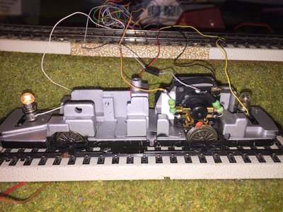

Ich habe begonnen meine H0-Anlage mit M-Gleisen auf Digital umzurüsten.
Als erstes habe ich einen Schienenbus (BR795 - 3016(7)) umgerüstet.
Dazu habe ich die Umbausets 60943 (HLA-Motor) und 60962 (mLD Decoder) verwendet.
An das Anschlussgleis habe ich eine Mobile Station II mit Anschlussbox angeschlossen.
Die Mobile Station II erkennt sofort den Zug und die Beleuchtung funktioniert auch. Bei Fahrtrichtungswechsel schaltet die Beleuchtung auch korrekt um.
Allerdings fährt der Zug einfach nicht an. Ich habe sowohl Mobile Station II als auch Lok mehrmals redet und die Lötverbindungen überprüft / durchgemessen. Da ist meiner Meinung nach alles in Ordnung.
Wo könnte der Fehler liegen?
Zur Sicherheit hänge ich ein Bild des Umbaus an.
Ich danke für eure Hilfe / Ideen!

Leider kann ich auf dem Bild nicht erkennen ob die Kohlen im Motorschild verbauz sind.
Lässt sich das Fahrzeug schieben so dass der Motor sich leicht mitdreht oder blockiert der ?

Ja, die Bürsten sind drin und der Motor ist auch leichtgängig.
Zu den Bürsten hätte ich auch gleich noch eine Frage: Die sind so lose, dass die fast von selbst rausfallen, was gibt es da für einen Trick zur Befestigung?
Danke!
Danke!
Re: Umrüstung Märklin HO Analog auf Digital
Die Kohlen werden durch Federn angepresst,wenn die so lose im Schacht liegen ist es klar dass der Motor nicht läuft.

Vielen Dank für die schnelle Hilfe, das war die Lösung!
Ich hatte nicht erkannt, dass man die Federn reinklipsen kann, damit die Bürsten halten.
Jetzt muss ich noch die Motorkabel umlöten, dann fährt Sie auch richtig rum.
