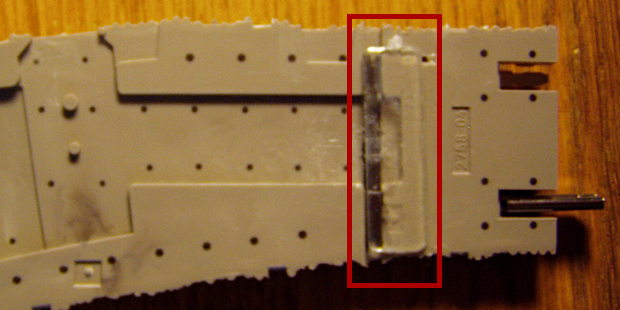

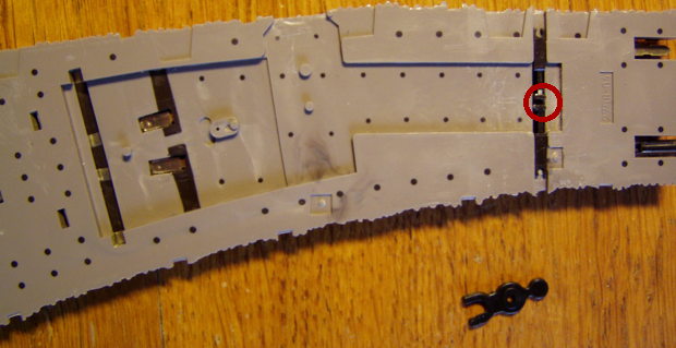

Die Stellschwelle selbst verfügt über eine kleine Einkerbung (Anhang 1; rot umrandet), die alleine jedoch nicht ausreicht, um den Stelldraht sicher zu führen. Deshalb habe ich den Raum zwischen Weichenanfang und Stellschwelle mit einem Stück Plastik verklebt, so dass zwischen Stellschwelle und Weichenanfang ein Hohlraum entsteht. Dabei ist darauf zu achten, dass das Stück Plastik bündig über (!) die Stellschwelle gelegt wird (vgl. Anhang 2), die Stellschwelle selbst aber nicht mit dem Plastik verklebt wird.
Nun kann ein im 90-Grad-Winkel gebogener Stelldraht problemlos durch die in der Stellschwelle angebrachte Einkerbung in Richtung Weichenanfang führen. Das zusätzlich angebrachte Plastikteil verhindert das Herausrutschen oder "Verdrehen" des Stelldrahtes bei mir bislang zuverlässig.
