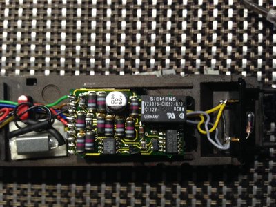

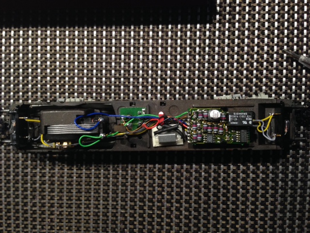

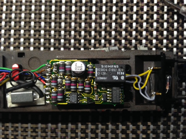

Hallo zusammen,
ich habe ein kleines Problem und hoffe hier im Forum Hilfe zu finden.
Ich habe eine BR243 DR (DDR) rot aus einer Sammlung gekauft (MÄ 3743). Laut Katalog ist darin ein 6090 Decoder verbaut und ist standardmäßig auf Adresse 43 eingestellt.
Diese Lok reagiert nun leider nicht auf Adresse 43. Daher habe ich sie aufgeschraubt, um die Adresse an den DIP-Schaltern zu überprüfen. Leider hat der eingebaute Decoder keine DIP-Schalter.....
Nun versuche ich rauszufinden, was hier für ein Decoder verbaut wurde. Eventuell erkennt ihn jemand... Ich finde, dass der Decoder recht professionell eingebaut ist und angeblich laut Verkäufer ist die Lok so original gekauft worden.. Nur finde ich keine Informationen über eine Verkaufsversion mit diesem Decoder.
Vielen Dank für eure Hilfe!

Wird wohl eine analoge 3443 sein und keine digitale 3743.
Fängt die Seriennummer (Unterseite) mit "E" an? Das würde zur 3443 passen, bei der 3743 müsste es "H" sein.
Die Lok hat jedenfalls den Allstrommotor einer 3443 und nicht den Gleichstrommotor einer 3743.

Ich stimme da mit Thomas überein daß das Bauteil kein Deocder sondern ein analoger elektronischer Umschalter ist. Erkennbar ist dies zum Einen an dem Relais auf der Platine (das schwarze "Kästchen" rechts oben mit dem Siemens Schriftzug) und zum Zweiten an dem verbauten Allstrommotor (Wechselstrommotor), denn die Loks der 37xx-Reihe haben den 5-poligen Gleichstrommotor ohne die Feldwicklung (dort wo das blaue und grüne Kabel von der Platine hin gehen). Wenn Dir die Lok ausdrücklich als Digitallok verkauft wurde solltest Du sie entweder zurückgeben oder zumindest auf eine Teilerstattung des Kaufpreises bestehen. Eine Aufrüstung zu einer 37xx Digitallok kostet, wenn Du es selbst machen kannst, zwischen € 60,- und € 70,- (5-poliger Motorumbausatz + Decoder). Diesen Betrag solltest Du versuchen vom Verkäufer zu bekommen, da es sich ja eben nicht um eine Digitallok handelt. Musst Du die Umrüstung allerdings machen lassen kommen dann noch die Lohnkosten dazu.

Bei dem Blick auf die Seriennummer musste ich feststellen, dass die abgekratzt wurde. Spricht also noch mehr dafür, dass die Lok keine digitale Lok ist.
Ich werde mich gleich mit dem Verkäufer in Verbindung setzen, weil die Lok ganz klar als digitale 3743 in neu und Original verkauft wurde.
