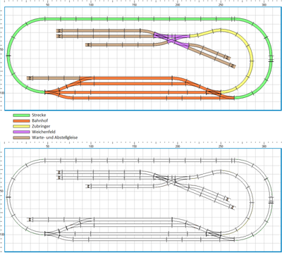

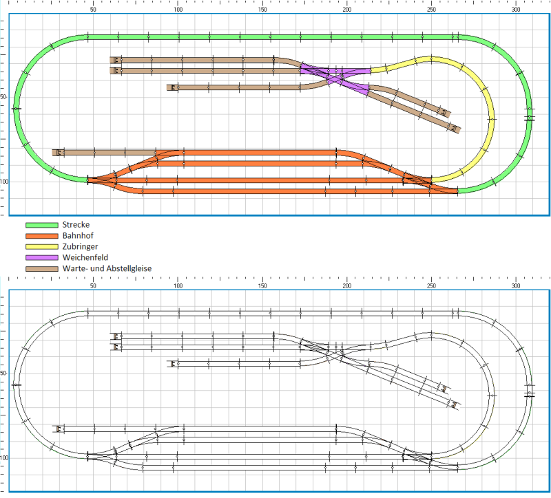

Wir reden hier über eine Kleine Anlage C Gleis 3,2x1,2 m.Würd euch den Plan Ja gern schicken aber das geht hier anscheinend nicht .Gib mal eine adresse unter der ich dich erreichen kann gruß jens

Moin Jens,
na, das ist doch recht übersichtlich. Gleisdreiecke oder Wendeschleifen sehe ich keine, das wäre also auch in 2L unproblematisch.
Wie sieht es mit Signalen aus? Sollen die analog (= als stromloser Abschnitt) oder digital (mit Brems-Modulen und allem) eingebaut werden? Und wo?

Hallo Micha erstmal danke für deine Mühe ,Weichen Signale und die darauffolgenden Bremsabschnitte sollen Digital betrieben werden .Wie gesagt würde ich diese Dinge gerne seperat verkabeln ,da der Strom/Steuermöglichkeit mit der MS2 bzw.Multimaus glaube ich auch nicht ausreicht.Auf dem Plan sind Flügelsignale verbaut würde aber gerne Lichtsignale verwenden.Um die genaue plazierung und Artikel müsste man sich noch gedanken machen aber ich denke das weist du besser.(Bremsabschnitte)ist ja überschaubar.Der Plan soll für Mich ein Ausgangsbahnhof sein,das Gleis wird dann mal nach links im Bogen gerade weitergeführt .Wollte eigentlich eine C Gleisanlage weil ich dem Kurzschluß und anderen Probleme aus dem weg gehe .Wenn du willst Zeit hast
Kannst du (ihr) den Plan auch gern mal für beide Varianten Überarbeiten ?Wie gesagt wenn du Zeit hast.Ich schau mal ob ich noch eine bild schicken kann wo wann die Signale genau sieht .Mir ist nur wichtig wie ich wie was wo verkabeln mus bei beiden systemen ,da hab ich den meisten bammel vor.Gruß Jens

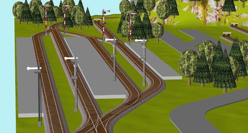

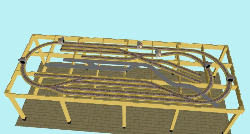

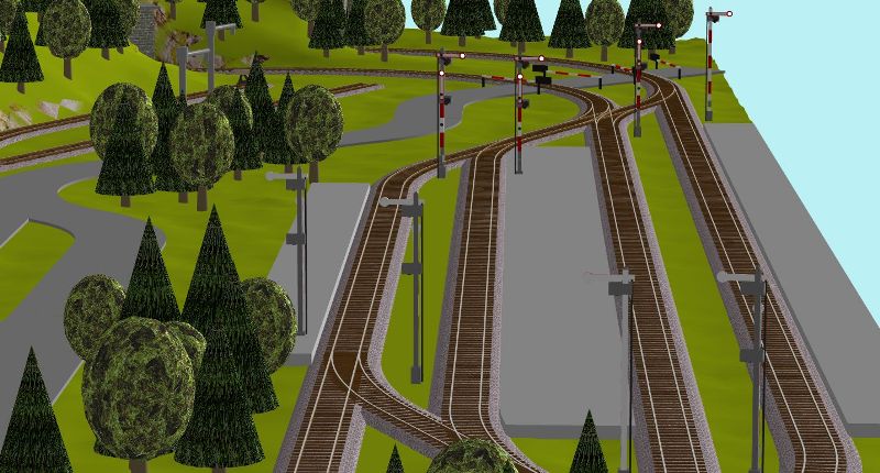

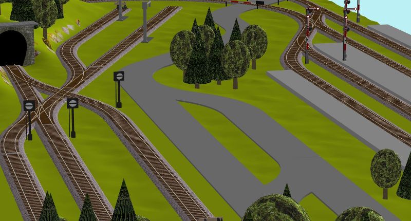

Moin zusammen,
und hier mal die Version in der Draufsicht, als Diskussionsgrundlage.
Wenn nun die Signale, wie oben in 3D dargestellt verbaut werden,
wo müssen denn dann die Trenn-Stellen für was für welche Module hin?
Ich schicke auch jedem gerne eine Blanco-Version des Plans, die man dann selber ausmalen kann.

Moin Jens,
Feedback ja, als Mail:

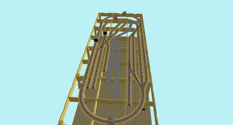

Bei der Anlagentiefe könnte man noch ein verdecktes Speichergleis im Hintergrund einplanen, wozu aber entweder eine Erhebung in der Landschaft oder eine durchgehende Gebäudekulisse (z. B. ein Fabrikkomplex) den Speicher verdeckt. Letzteres wäre sicher das Mittel der Wahl, im Bedarfsfall (Störung, Reinigung) hebt man die Kulisse einfach ab und kommt überall ran.
Manuelle Steuerung? Warum nicht. Das ist doch alles noch überschaubar. Auch ein elektro-mechanischer Betrieb (automatisch), und umschaltbar auf Handbetrieb ist hier kein Hexenwerk.
Nur aus so Dingen wie Digital-Komponenten und PC-Steuerung, da halt ich mich raus.
Davon isch habb KAINE Aaanung.
Der Anlage nach könnten 2 oder 3 Züge im (automatischen) Wechsel immer ringsum fahren, im Bahnhof (Südseite) halten und jeweils einen anderen durchlassen. Auf dem 4. Gleis könnte dann einen Rangierlok warten, die Zubringerdienste auf die hinteren Rangiergleise leistet.Jens2377 per E-Mail hat geschrieben:Züge werden sich vorerst auf Rangierloks bzw Güterwagen und ein oder 2 Größere Güterzüge konzentrieren ,mehr geht hier auch nicht vom Platz. Bei der Steuerung würde ich auch mal gerne selbst fahren, später sollte bestimmte Züge aber gesteuert sein.Weichen, Signale von Hand zu steuern macht wenig Sinn oder? Zugsteuerung per PC könnte man aber am Anfang vernachlässigen .

Morgen Micha
Das mit dem Speichergleis finde ich eine gute Idee erweitert die Möglichkeiten .Habe ja nach unten auch noch Platz.Was den Fahrbetrieb angeht möchte ich ab und zu mal eine Rangierlok bzw in den Gesteuerten Betrieb eingreifen .Für die Steuerung gibt es sicher jemanden hier, der weiterhelfen kann .Grundlegend ist jetzt erst einmal der Gleisplan Wo kommt was hin und muß dementsprechent verkabelt werden (3 Leiter/2leiter Variante)wenn du weiter bist meld dich .
Gruß und dankeschön
