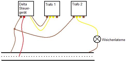

Beitrag von nikiboy » Samstag 13. Februar 2010, 21:29
seit ich ein delta controll 6604 habe funktionieren die Lichter meiner Waichen nicht mehr. Egal ob ich die beiden Kabel dafür (Gelb, Braun) an meinen Trafo 6647 oder hinten an das delta controll an die eingänge 1,2 anschließe funktioniert es nicht. Ausser wenn ich es hinten an den Trafo hänge und nur ein bisschen aufdrähe fangen sie ganz doll an zu leuchten und zu flackern, und der trafo fängt an zu brummen.

Beitrag von HaNull » Samstag 13. Februar 2010, 21:45
Der gelbe Anschluss des Trafos ist richtig.
Ist das Delta Control auch richtig angeschlossen? 0 an die Schienen, B an den Mittelleiter?

Beitrag von nikiboy » Samstag 13. Februar 2010, 21:57
ja ich hab 0 und B an die gleise geschlossen muss ich was an 1 und 2 anschließen? Und wo schließ ich die Kabel für die weichen an?

Beitrag von HaNull » Samstag 13. Februar 2010, 22:26
Weichenbeleuchtung wird an gelb und braun des Trafos angeschlossen.
Sollte dann unabhängig von der Trafostellung leuchten.
An I und II kann ein Drehregler Delta Pilot 6605 zum Steuern einer weiteren Lok angeschlossen werden.

Beitrag von nikiboy » Samstag 13. Februar 2010, 22:29
HaNull hat geschrieben:Weichenbeleuchtung wird an gelb und braun des Trafos angeschlossen.
dann geht das licht aber nur wenn ich das gelbe kabel des delta controlls nicht anschließe

Beitrag von HaNull » Sonntag 14. Februar 2010, 00:42
Kannst Du denn mittlerweile Züge fahren mit dem Delta Control?
Oder ist das Delta Control vielleicht defekt (interner Kurzschluss)?

Beitrag von nikiboy » Sonntag 14. Februar 2010, 09:11
HaNull hat geschrieben:Kannst Du denn mittlerweile Züge fahren mit dem Delta Control?
ja ich kann meine züge fahren mit dem controll

Beitrag von Stephan D. » Sonntag 14. Februar 2010, 14:44
Hallo!
Ein Bild sagt mehr als 1000 Worte.
Delta + Weichenlaterne.jpg (14.71 KiB) 722 mal betrachtet

Beitrag von nikiboy » Montag 15. Februar 2010, 10:21
Stephan D. hat geschrieben:Hallo!
jetzt funktioniert es
