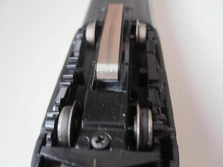

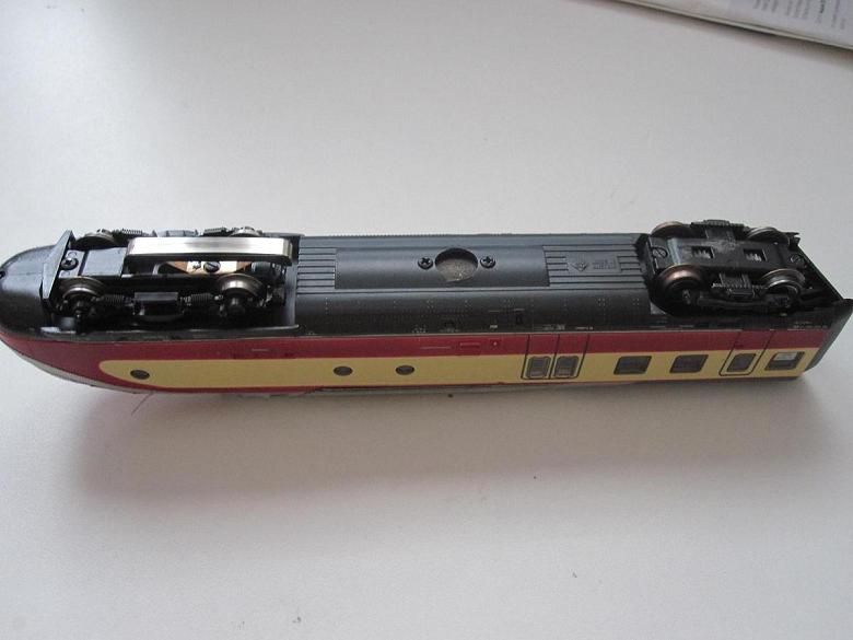

Ich habe mal die Haftreifen mit welchen von einer Lok die gut läuft verglichen...
Ich konnte jedoch keinen großen Unterschied feststellen!
Deshalb habe ich nun Fotos vom Triebwagen gemacht. Ich hoffe das ihr mir einen Rat geben könnt.
Mit freundlichen Grüßen

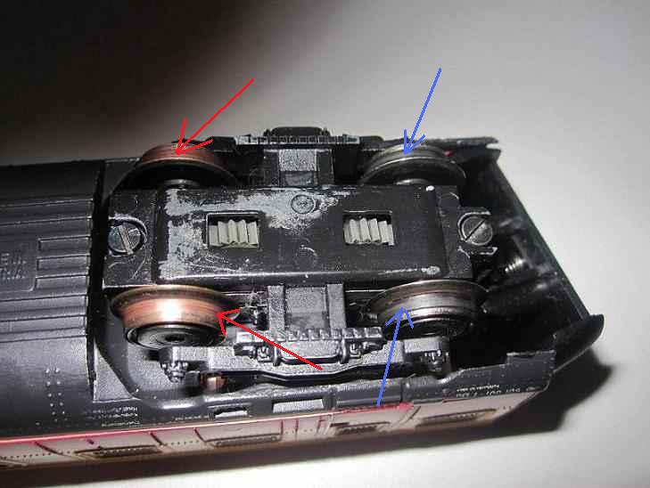

Der TEE hat ja schon einige km hinter sich. Dies sieht man gut an den stark abgefahrenen Rädern
(rot-goldfarbig, rote Pfeile) und den abgenutzten Haftreifen (gut sichtbare Fahrspuren, blaue Pfeile).
Durch die starke Nutzung und das Alter würde ich dringend dazu raten, die Haftreifen zu tauschen.
Dann sollte auch das Reibungsproblem behoben sein. Ggf. sollte man auch darüber nachdenken die stark
abgenutzten Räder zu ersetzen. Dies verbessert die Laufeigenschaften durch bessere Stromübertragung.

Da du eine Achse mit Zahnrad brauchst, dürfte das bei etwa 5€, maximal aber 10€ pro Achse liegen.
Ticami
Re: Was fährt alles auf Märklin C gleis?
Ok, dann dürften neue Achsen kein Problem sein!
Das Problem ist: Ich weiß nciht welche Adresse die Lok hat und wollte eben nicht alle 1-80 Adresse prüfen wollte fragen ob es noch dafür eine andere Variante gibt?
Bibliothekar
Die einfachste Methode wäre, die Lok alleine auf das Gleis zu stellen und dann auf die Adresse zu programmieren, die du gerne hättest.
