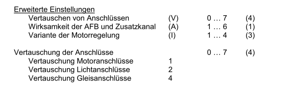

forelle
Re: Was ist mit meiner Lok los?
Ein Beispiel, wie das elektronische Tauschen von Anschlüssen aussieht, anhand eines D&H Decoders für DCC, SX1 und SX2.
Wie man sehen kann, ist das z.B. bei diesem Decoder mit 3 verschiedenen Methoden möglich, je nach vorhandener Zentrale.
Viel Spass beim elektronischen Kabelumhängen wünscht
Gian
Gian

- HaNull
- Beiträge: 4384
- Wohnort: Rhein-Sieg-Kreis
Das ist die Lösung für "Lok fährt in die falsche Richtung und das Licht geht nicht". Falls das Licht vor dem Umdrehen des Steckers funktioniert, wird es danach möglicherweise nicht mehr funktionieren.Maik Costard hat geschrieben:Und dann konnte man auch den Stecker umdrehen...
Aber guter Tipp: vielleicht ist der Stecker nur verkehrt herum eingesteckt.
