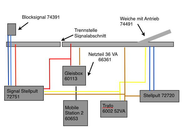

Ich hätte da mal ein paar Fragen an euch Fachleute. Ich plane auf meiner Anlage die Delta Control f4 durch die Mobile Station 2 (Märklin Artikel Nr. 60653) zu ersetzen. Gleissystem ist das C-Gleis.
Frage 1
Da meine Weichen (insgesamt 13) alle fest verbaut sind, würde ich diese gerne weiterhin "analog" schalten (mit dem Stellpult Märklin Artikel Nr. 72720) Ist das möglich?
Frage 2
Kann ich meine Hobby-Signale (Märklin Artikel Nr. 74391 mit Stellpult 72750) weiterhin verwenden ?
Frage 3
Ich habe den Transformator 6002 und 6647, können diese mit evtl. zur Versorgung der Weichen verwendet werden, wenn ja wie schließe ich diese an ?
Frage 4
Neben der Mobile Station, welche Teile benötige ich noch um gleichzeitig mindestens 4 Züge gleichzeitig zu steuern (Gleisbox, Netzteil)?
Viele Fragen aber ich hoffe Ihr könnt mir diese beantworten. Vielen Dank im Voraus!
