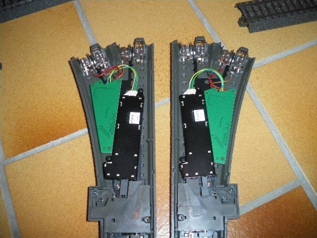

Hallo
Habe grade 2 Neu Weichen mit Decoder und Weichenantrib gekauft und jetz woch ich zu Hause bin und die Weichen teste schalten sich immer zwei . Zur info habe von jeder richtung ein gekauft und hate auch schon zwei .Jetz habe ich in meinem Handbuch nach gelesen das man 320 Adressen hat bei der Mobilen Station 2. Wie kan ich die adressen einstellen.
mfg sf190

sf190
Re: Weichen Problem
Beitrag von sf190 » Mittwoch 14. Dezember 2011, 17:51
Ich habe keine decoder gekauft sondern bei Ebay direkt mit weiche und decoder eingebaut
Hir noch ein foto davon

Beitrag von HaNull » Mittwoch 14. Dezember 2011, 18:30
sf190 hat geschrieben:Ich habe keine decoder gekauft sondern bei Ebay direkt mit weiche und decoder eingebaut
Also hast Du doch Decoder gekauft.
Der Decoder ist nur aufgesteckt und kann abgezogen werden. Auf der Rückseite ist ein DIP-Schalter, mit dem man die Adresse einstellt.
Und hier die Anleitung dazu:

sf190
Re: Weichen Problem
Beitrag von sf190 » Mittwoch 14. Dezember 2011, 21:22
Danke für die Antwort aber ich habe bei den abzihen die Plastik Nasen abgebrochen.
Wie kan ich das umgehen ??
