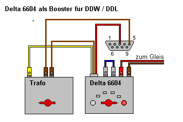

meine Probleme sind folgende:
welchen Trafo kann ich für die Delta 6604 nutzen ?
ich habe den Modellbahntransformator von Conrad mit 52VA und 18V AC
sowie den Märklin 66191 aus einer Startpackung mit 18V DC 1A
ich bekomme den Delta Booster nicht zum laufen, welchen Trafo von den beiden Funktioniert und was könnte ich falsch gemacht haben ?
Angeschlossen ist alles wie auf der Skizze...
Brauche ich ausser dem Rocrail packet noch irgendwelche Software ? Soweit ich weiss ist ja der Server schon dabei, der das MM Signal erzeugt...
Ich bitte um schnelle Hilfe, bin grad am verzweifeln...

Re: Welcher Trafo für DDX -Rocrail mit Delta 6604
Hallo!
Optimal wäre eine Trafo mit 16 Volt und 32 VA.
Es ist unter Modellbahnern umstritten, ob ein 6604 auch mit 16 V/52 VA genutzt werden kann.
Mit einem 18-Volt-Trafo ist die Gleisspannung ca. 3 Volt höher. Das könnte für manche Decoder zu viel sein. Ich würde es nicht ausprobieren.
Zu Deiner Skizze: wichtig ist, das Delta Control in die rechte Stop-Stellung zu bringen, bevor die Stromversorgung aktiviert wird.
Mit Rocrail kenne ich mich nicht aus.
Das Delta Control funktioniert nur mit Wechselstrom, das olle Netzteil 66191 kannst Du also vergessen.razorbladecv hat geschrieben:welchen Trafo kann ich für die Delta 6604 nutzen ?
Ich habs schon hinbekommen, ich nutze den Conrad Trafo.
Naja ich glaub es wird auch mit 18V gehen, einfach weniger Einspeisungspunkte...ich werds mit einfachen Loks einfach mal testen und wenn es einen Decoder erwischt dann steige ich um auf die 16V Version...
trotzdem danke.... DDW+ Gplan funktioniert jetzt versuch ichs mal mit Rocrail und DDX...
ACHTUNG!
Habe gerade gesehen das wenn man im DDW Server nur das Motorola Protokoll verwendet es auch nur 16 V an den Gleisen gibt !!!
Bei Mischbetrieb der Protokolle werden 21-23 V ausgegeben.
ACHTUNG!
Superbene
Hi, hab auch das selbe problem.
Es tut sich absolut gar nix!
Mit was funktioniert die Delta Control jetzt? Gleich oder Wechselstrom?
Benutze zur Zeit meinen alten Kleinbahntrafo mit 14V 14VA Gleichstrom oder 15V 15VA Wechselstrom.
Bitte dringend um Hilfe!!
Danke! Benedikt
Danke! Benedikt
Wie gemessen? DC-Messbereich mit vorgeschaltetem Brückengleichrichter?razorbladecv hat geschrieben:Habe gerade gesehen das wenn man im DDW Server nur das Motorola Protokoll verwendet es auch nur 16 V an den Gleisen gibt!!!
AC-Messbereich für Gleisspannung funktioniert nur bei True-RMS-Messgeräten.
