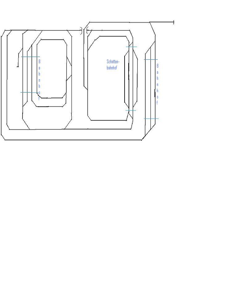

habe mal den Gleisplan so ungefähr aufgezeichnet, hatte ich nicht dran gedacht das man den benötigt. Ich hoffe Ihr kommt damit klar habe es nicht besser hinbekommen, nen Foto ist vielleicht auch nicht so gut, da sieht man nicht alles.
Marcel

Die einzeilen Abstellgleise und die Bahnhofsgleise müssen schon mal je ein Abschnitt sein, wenn nicht sogar noch ein weiterer Rückmelder nötig ist, damit rechtzeitig gebremst wird.
Vor und nach einer Weiche muss auch ein ARückmelder gesetzt werden.
Das ist der Wissensstand, den ich habe, bin mir aber nicht sicher.
Jannik

Wie man eine digital zu steuernde Anlage in Abschnitte aufteilen kann, kann man im angehängten PDF sehen. Im Detail hängt das aber von den eigenen Bedürfnissen, den Bedürfnissen des verwendeten Steuerprogrammes, den Bedürfnissen des Digitalsystems usw. ab. Mein Beispiel einer einfachen Testanlage basiert auf Selectrix (z.B.Stärz, MÜT) und TrainController von Freiwald, würde aber auch mit WinDigipet funktionieren, das etwas mehr GBMs benötigt als TC.
